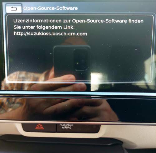

Aber bei mir steht immer noch keine Versionsnummer nachdem ich 10sec. die Zahnradtaste gedrückt habe, muß der Bildschirm in einer bestimmten position sein ?
1880 sollte jetzt drauf sein. ( mein Bildschirm wenn ich auf Software gehe )

Auf dem Homescreen min 10sek und dann auf den Button unten rechts. (Müsste schauen was da steht).Dann kommt die Version.

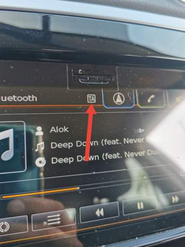

Wenn du Radio hörst,hast du oben ein Viereck mit TA. ? Auch wenn du USB benutzt sollte da das Symbol sein.

Vielen Dank für deine Anleitung, jetzt habe ich es auch geschaft die Softwareversion anzuzeigen

Ja bei RTL habe ich den " TA " Button, auch wenn ich USB höre.

Hab heute rumprobiert, wenn ich morgens starte und von USB auf DAB wechsel ist zuerst 88,8, dannach schaltet es um auf RTL zuerst ohne Verkehrsfunk dann mit.
