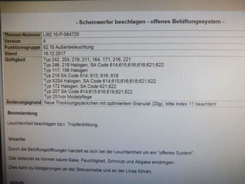

Mal eine dumme Frage:
Ich fahre einen W212 Mopf mit ILS.
Heute, bei fast 30 Grad plus, habe ich meine Fahrzeug schnell mit dem Dampfstrahler (Waschstasse) abgespritzt, Waschdurchgang natürlich heiss, Spülen kalt - danach waren beide SW vorne von innen total beschlagen, was sich jedoch binnen einger Minuten verzogen hatte!
Ist das normal??

Fahr zum freundlichen da gibt es ein Tipps Dokument ( abhilfmaßnahme)
nein nirgend wo hinfahren. Ganz normal. Die Scheinwerfer sind heutzutage offen konstruiert. Das geht von selber wieder weg.
Naja, ich bin hingefahren und habe es machen lassen. Seit dem habe ich ruhe. Aber du kannst auch gerne weiter mit beschlagenen Scheinwerfer fahren sieht bescheiden aus und ist sicherlich auch gut für die leuchten.

Es gibt natürlich diese Tips, wenn es sich aber so darstellt wie vom TE beschrieben, funktioniert die Membran wie sie soll.
Wenn es sehr häufig zu starker Tropfenbildung kommt und man es eher beschreiben würde, der Scheinwerfer ist feucht, da erst wird diese Tips abgearbeitet.
Aber so wie es hier zu lesen war, hatte es eine konkrete Ursache und war sofort wieder verschwunden!

Hier mal das Tips-Dokument...............:)
@Ich kann alles schrieb am 29. Mai 2018 um 11:07:58 Uhr:
Danke dir @Ich kann alles
Somit ist das Märchen, die SW seien "offen" konstruiert, ein für alle mal wiederlegt!
