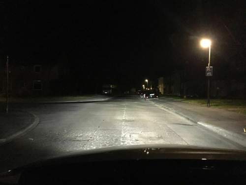

Heute kam mein Wagen aus der Werkstatt zwecks ein paar Garantiesachen. U.a. wurde das Licht geprüft und neu eingestellt. Leider ist es nicht viel anders als vorher. Ich hatte es bemängelt, weil der lichtkegel m.M.n viel zu tief ist. Im Vergleich zum BI-Xenon vom Wagen meiner Freundin (gleicher Wagen nur ohne ILS) ist mein lichtkegel viel tiefer als ihres. Ist das normal beim ILS? ihr Licht leuchtet wesentlich weiter bzw. höher als meins. Das kann ja nicht sein. Wenn das so sein soll dann bin ich sehr enttäuscht von ILS.

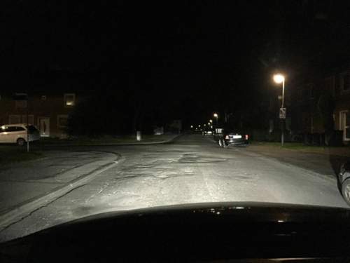

Hier mal zwei fotos. Man sieht auf dem 2.foto das was ich meine. In der mitte dunkel und rechts und links leuchtet es weiter, wie ein V. Das kann doch so nicht richtig sein. Habt ihr das beim ILS auch so?
Wenn das autobahnlicht ab 130km/h an geht dann wird es besser und die mitte wird mehr ausgeleuchtet.
Dieses "V" sorgt dafür das der linke und vor allem der rechte Fahrbahnrand besser bzw. weiter ausgeleuchtet , der Gegenverkehr aber nicht geblendet wird. Das ist so schon richtig. Minimale Toleranzen in der Einstellung können schon große Abweichungen auf der Staße bewirken.
Kennst Du diesen Link? Hier ist das ILS ganz gut beschrieben.
http://techcenter.mercedes-benz.com/de/ils/detail.htmlDas, was Du auf dem rechten Foto hast, sieht dem Landstraßenlicht sehr ähnlich. Mir kommt alles auch ein bisschen kurz vor, aber das ist schwierig zu beurteilen, wenn geschwindigkeitsabhängig geregelt wird. Ohne ILS ist das Xenonlicht ja praktisch immer auf "Autobahnlicht", wogegen mit ILS kontinuierlich mit der Geschwindigkeit "hochgeregelt" wird. Auf Deinem Foto kann man auch sehen, dass der Lichtkegel ganz am rechten Fahrbahnrand schon sehr weit reicht.
