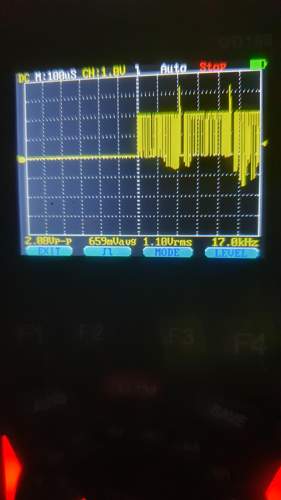

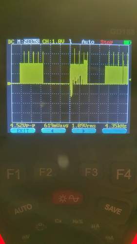

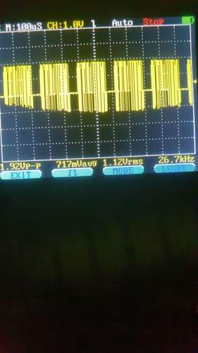

Hallo Zusammen,
bei betätigtem Kickdown fängt er an zu ruckeln (Getriebe schaltet undefiniert) und es erscheinen Fehler wie: Datenbus Störung CAN Antriebsstrang bzw. Ausfall des selbigen.
Im Getriebe: P1854 - Datenbus - Funktion Fehlerhaft.
Im Motor: U1026 - CAN-Bus/Datenkabel.
Bei der Busdiagnose (Antriebsstrang or/sw u or/br) habe ich ein sehr merkwürdiges Bild. Je nachdem welches STG ich vom Bus nehme, wird's Bildle besser. Im Verdacht habe ich das ABS-STG. Wenn es vom Bus ist, ist das Bild besser, aber dafür habe ich keinen Kickdown mehr.
Wäre es möglich, dass mit steigender Anzahl an Datenpacketen, irgend ein STG ausfällt und Störungen verursacht?
Falls der Fehler vom Motor kommt (zB fehlender Raildruck), kann so etwas den CAN-Bus stören?
Wenn ich die Pegeldifferenz darstelle mit Flanke nach oben, woher kommen dan diese Peeks nach oben über 2V hinaus und woher kommen die negativen Peek her, also minus Volt (wenn auch nicht ganz so viele)?
Mir gehen grad die Ideen aus. Hätte jemand einen Vorschlag?
Herzlichen Dank im Voraus
2 Antworten
Die Möglichkeit dass irgendwo einer der can transceiver ne macke hat ist gegeben....
Erste Frage wäre da mal womit hast du gemessen.
Dann wie hast du gemessen
Und wo hast du gemessen?
Gibt's die Möglichkeit oszi bilder zu sehen?
