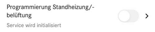

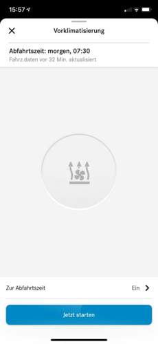

Ich habe ein Problem mit der Steuerung der Standheizung per App. Muss man da etwas beachten, weil gefühlt 9 von 10 Versuchen funktioniert es mit der App nicht? Wenn ich im Fahrzeug selber bin und nur das Radio aktiviere hat es auch sofort LTE Empfang (auch wenn ich mein Smartphone nicht dabei habe). Wenn ich es versuche die Standheizung von der Wohnung aus zu aktivieren (5m Luftlinie) klappt es fast nie. Am LTE Empfang kann es nicht liegen der ist auf jeden Fall sehr gut.
Die App zeigt meistens folgendes:
1) Ich gehe auf aktivieren und der Kreis dreht sich immer und dann kommt iwann eine Fehlermeldung
"Anfrage konnte möglicherweise nicht übertragen werden."
oder
2) Es erscheint die Meldung: Befehl in Bearbeitung. Bitte warten Sie, ein Befehl wird noch verarbeitet. Bitte versuchen Sie es später noch einmal.
Kann es sein, dass das System nicht ausgereift ist? Ich vermute entweder auf einen Softwarefehler oder das Auto schaltet die Internetverbindung ab wenn es mehrere Stunden nicht aktiv war und reagiert dann nicht auf die Anfragen.
Vielleicht hat jemand von euch damit Erfahrung oder kennt nen Trick. Die Fernbedienung habe ich extra nicht gebucht, da man im Jahr 2021 das Smartphone für sowas benutzen kann.

Ich glaube der GLC deaktiviert nach einer bestimmten Zeit die 4G Verbindung wenn er aus ist. Per App kein Zugriff und wenn ich zum Auto gehe und die Zündung aktiviere startet er ohne zunächst ohne 4G Symbol und aktiviert es dann nach ein paar Sekunden. Empfang ist stabil bei 3 von 5 Balken. Wenn er das 4G Logo zeigt geht auch alles von der App her. Aber es geht erst wenn ich einmal im Auto war.
Nur mal so "ins Blaue" geraten: wenn der Fehler auftritt, schonmal ein anderes MobileDevice probiert? iOS / Android
Geht das ggf. gar über iPadOS oder Web-Zugriff? Tritt der Fehler dann dort auch auf?
