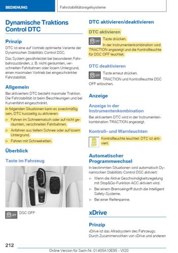

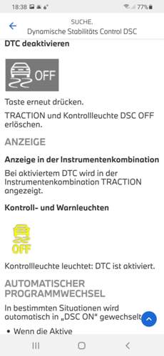

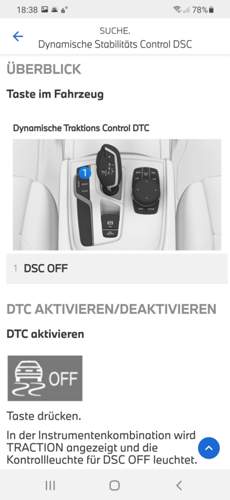

Das sich nur die linken, aber nicht zumindest ein rechtes Rad dreht ist, sofern der Bremseingriff funktioniert (andernfalls müsste eine Meldung kommen, dass etwas nicht funktioniert) eigentlich nicht möglich. Ausgenommen natürlich das DSC ist deaktiviert.
Lt. Beschreibung in der Bedienungsanleitung gehe ich davon aus, dass in solchen Situationen DSC deaktiviert und damit automatisch DTC aktiviert werden soll, um sich aus tiefem Schnee rausfahren zu können.
Sh. die angehängten Screenshots
Screenshot-20231204-183745-drivers-guide
Screenshot-20231204-183807-drivers-guide
Screenshot-20231204-183840-drivers-guide
Ich fürchte wenn nichts mehr geht und das Fahrzeug quasi mit dem Unterboden auf der Schneedecke aufliegt, dann bringt knöpfchen drücken leider nichts.
