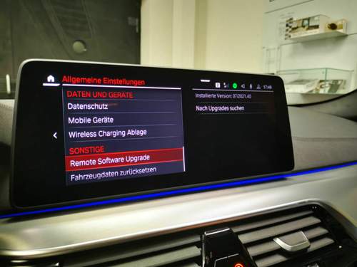

Liebe Community,
ich bin hier im Forum darüber gestolpert, dass jetzt für den G30/G31 bereits die Software-Version 03-2021 ausgerollt wird. Mein G31 LCI (Baujahr 09/2020) hat aber noch nicht einmal die 11-2020 erhalten. Connected Drive Services und Remote Upgrade sind freigeschaltet und aktiviert. Ich bin im Fahrzeug auch mit meinem BMW-Account angemeldet. Trotzdem werden keine Updates gefunden (habe immer noch Version 07-2020). Beim BMW-Support habe ich die Rückmeldung bekommen, ich solle mich doch bitte an den Freundlichen wenden.
Daher zwei Fragen:
1. Haben Einige von euch ebenfalls noch nicht das 11-2020 Update bekommen?
2. Gibt es eine Möglichkeit, das Update manuell selbst einzuspielen? Auf der Download-Seite von BMW bekomme ich nach Eingabe der VIN immer nur die Meldung, dass mein Fahrzeug das Update automatisch bekommt. Daher bekomme ich dort auch keine Möglichkeit zum Download...
Ich frage deswegen hier, weil ich erst über alle Eventualitäten informiert sein möchte, bevor ich mir beim Freundlichen das Geld aus der Tasche ziehen lasse.
Vielen Dank für Eure Hilfe!

Hallo Zusammen,
leider ist das ein technisches Problem :-(
Wenn ihr ein Release nicht gemacht oder versäumt habt, erkennt das Auto es leider nicht das es bereits eine neue Version gibt. Hier empfehle ich die manuelle Variante
- über Connected Drive den BMW Download Manager runterladen
- DownloadManager starten und mit Connected Drive Account anmelden
- dann seht ihr euren BMW (wenn kein aktiver Vertrag besteht ist er ausgegraut)
- auswählen und die aktuell verfügbare Version der Map kann runtergeladen werden
- wenn fertig über den Downloadmanager auf einen USB Stick entpacken (dann braucht ihr den Key nicht manuell eintragen)
- zum Auto gehen und USB Stick einstecken und er erkennt automatisch das eine neue Version auf dem Stick ist
- Update starten und fertig
- ja er macht da weiter wo das Update abgebrochen (parken abgestellt usw.) wurde
- sollte in ca. 30 - 40min fertig sein (also mal kleinen Kurztrip machen)

Auch wieder falsch. Über RSU können alle Steuergeräte geupdated werden.

Ich liege noch eine Stufe weiter zurück. Bei mir lässt sich noch nicht mal eine Abfrage in den allgemeinen Einstellungen starten - das Feld ist einfach nicht da, obwohl sonst so ziemlich alles gebucht ist (Softwarestand lt. BMW-Hotline 19-11; Herstellung und EZ 12/2019).
Der freundliche Meister hat verzweifelt in allen möglichen Menues des Fahrzeugs gesucht, um ein RSU anzustoßen oder den Stand abzufragen. Zu seiner Erleichterung kam dann ein jüngerer Kollege von ihm dazu und hat ihn abgelöst (oder besser "erlöst").
Der wußte dann wenigstens schon mal, wo er suchen musste (so weit war ich aber auch schon), um dann festzustellen, dass der gesuchte Menuepunkt nicht vorhanden ist (noch nicht einmal ausgegraut oder so).
In meiner Handy-App war auch nichts zu finden. Dort hat er mir dann die hinterlegte Telefonnummer der Münchener Hotline warm ans Herz gelegt.
Damit war er mich Quälgeist wenigstens auch schon mal los!
Die Hotline konnte mir wenigstens schon mal meinen aktuellen Softwarestand (= Auslieferungszustand) mitteilen und hat mir dann einen "Besuch beim Freundlichen" ans Herz gelegt.
Mein kritischer Hinweis hinsichtlich dieses Ping-Pong - Verhaltens hat zwar eine gewisse Betroffenheit ausgelöst - mehr konnten sie dort aber auch nicht anbieten.
Angeblich ginge das RSU bei mir eben nicht, sondern wohl nur in der Werkstatt - warum auch immer. (Gleichwohl konnte ich per Stick das Kartenmaterial problemlos updaten.)
In der kommenden Woche werde ich mal eine andere BMW-Werkstatt aufsuchen und hoffen, dass man dort mehr weiß, als das, was ich schon selbst herausgefunden hatte.
Habt ihr dazu noch irgendwelche Empfehlungen?
Bei EZ 2019 (PreLCI mit OS7) gibt es kein RSU. Erst mit der vollen Integration von OS7 ab Produktion Juli 2020, also eben den LCI Modellen.
