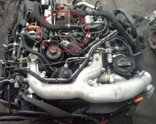

ich würde mal der Vermutung von @a3Autofahrer nachgehen.
Vielleicht würde ein Ölabscheider hinter der KGE Licht ans Dunkel bringen. Da kann man dann nachschauen wie viel Öl sich (durch das BlowBy-Gas) darin gesammelt hat. Wenn das Öl in dem Abscheider bleibt dann sollte es auch weniger hinten raus qualmen, falls es an der KGE liegen sollte. Dann würde sich aber die Frage stellen warum da soviel Öl duchgeht (eventuell KGE-Membran defekt). Hier ein Beispiel zum Abscheider (steht auch in der FAQ):
https://www.motor-talk.de/.../...lsammler-im-2-7-tdi-vfl-t5228698.html
und hier eine Info zu Blow-by-Gasen:
https://...struktionspraxis.vogel.de/.../
Ist die Kurbelgehäuseentlüftung bin ich mir ziemlich sicher.
Kenne Carpost leider nicht, aber kann man damit denn nicht auch Einzelwerte aus den MWB des MSG auslesen?
Klingt jetzt sicher blöd, aber hast Du Dich an die Werksvorgabe für die Bestimmung des Ölpegels orientiert? Habe mal von meinem A4 mit dem 2.7 BPP Motor (bauglich zum 2.7 TDI verbaut im 4F VFL) diese Vorgabe als Bild angehängt.
Trotzdem ist diese Ölmenge von ca. 2,5...3 Liter Öl jetzt irgendwo "hinverschwunden". Entweder doch über den Turbo direkt in den Abgastrakt und Ladeluftstrecke oder eben über die KGE ausschließlich in die Ladeluftstrecke. Daher würde ich unten am Ladeluftkühler mal aufmachen und gucken, ob es an den tiefsten Stellen im Ladeluftsystem zu Ölansammlungen gekommen ist.
Kann man nicht kurzzeitig die KGE-Mündung aus dem Ansaugweg LMM ----> Turbolader rausziehen? Dort die Öffnung verschließen (Vorsicht: Verschluss darf nicht eingesaugt werden, weil es dann den Turbo trifft!).
Die offene KGE dementsprechend einen Behälter münden lassen.
Außerdem würde ich einen Motorschaden ausschließen: :eek:
+ MWB 13 und 14 im Standgas auslesen (Ruhewerte sollten "schief" sein, wenn ein Kolben nicht mehr gut abdichtet)
+ und/oder alle 6 Kolben mit Endoskop angucken bzw. Kompression prüfen lassen
Zusatz: Hatte leider vergessen, das Bild anzuhängen. Jetzt anbei.
