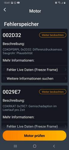

Hallo Gemeinde.
Ich hab ein Problem mit dem e70 4.8i Bj 2007, ~185.000 gelaufen, meiner Freundin.
Immer wieder geht die gelbe Motorkontrollleuchte an.
Was im Fehlerspeicher steht hänge ich als Bild an.
Er war schon diverse Male in der Werkstatt. Luftmassenmesser, Lambdasonden, Injektoren wurden geprüft und sollen in Ordnung sein.
Die Kurbelgehäuseentlüftungen wurden komplett erneuert sowie der Faltenbalg inklusive Schellen. Danach war paar Tage Ruhe. Heute ging sie dann schon wieder an. Heute kam dann eine ne Meldung vom Differenzdrucksensor dazu.
Ich bin langsam echt ratlos.
Danke schon mal im Voraus.

Und den Fehlerspeicher mit vernünftigem Tool auslesen lassen. Aktuell ist ja nicht ersichtlich, ob das Gemisch zu mager oder zu fett ist. Grundsätzlich könnte es auch in Richtung Drosselklappe gehen, aber der DK Fehler führt eigentlich immer zum Notlauf, nicht zu einer einfach leuchtenden MIL. Das kommt sehr eindeutig von der Gemischadaption, die über einen Regelkreis aus Lamda Vorkat, Luftmasse und Einspritzzeit entsteht. Und da der Fehler ja besagt, dass die Regelung außerhalb der Toleranz läuft, ist das weniger ein Batterie oder Kabelbaum Thema.
Entweder passt dein Benzindruck nicht, oder du hast Falschluft oder LMM, EV oder Lambda ist hinüber. Leider sagt dieses Carly nichts darüber, welche Bank betroffen ist. Wären beide Bänke betroffen, hättest du 2 Fehlerspeichereinträge zur Gemischadaption. Da du nur einen hast, wird es eher nicht am Benzindruck liegen und auch nicht am Luftmassenmesser. Bleiben also nur die Einspritzventile der passenden Bank, Falschluft (z.B. durch Riss der Ansaugbrücke), oder die Lambdasonde. Ob und wie genau eine Lambdasonde geprüft werden kann, weiß ich nicht. Ich hätte sie vermutlich einfach getauscht. Die Sonde ist von Bosch und kostet ca. 100 Euro. Dazu musst natürlich wissen, welche Bank es ist, da die Sonden verschieden lange Kabel haben.

Themenstarteram 18. Februar 2021 um 23:36
Danke schonmal für die Anregungen.
Der V8 hat keine Gasanlage.
Der Fehler wird bei Carly auf beiden Bänken angezeigt (hab dummerweise 2 mal den selben Screenshot hochgeladen).
Die Lambdasonden etc wurden von einer Werkstatt die auf Kfz Elektronik spezialisiert ist (sämtliche Werkstätten in der Umgebung fahren dorthin wenn sie nicht weiter wissen) durchgemessen.
Der Fehler tritt IMMER nach ca 5 Minuten Fahrt auf, also nicht kalt aber auch nicht betriebswarm, im Stand (z.B. Ampel)
Batterie wurde im 11/20 erneuert, da ständig der Fehler kam Erhöhte Batterieentladung. Leider ist auch dieser Fehler noch vorhanden, aber anderes Thema.
Ich hab auch die Möglichkeit mit Rheingold oder Inpa auszulesen, hatte davon aber keinen Screenshot zur Hand.
Ich hänge noch einmal den richtigen Screenshot von Carly an.
Ok, dann bleibt noch die Frage, ob zu Fett oder zu mager.
Luftfilter ist sauber und kein Tuningteil? Ansaugtrakt wurde mit Nebelmaschine abgedrückt?
Dann bleibt nur LMM, irgendein Temperaturfühler, Drosselklappe oder Differenzdrucksensor. Prüfe als erstes nochmal auf Falschluft, oder schau über Diagnose, ob die Abweichung zu fett oder zu mager ist.
Mir kommt der Fehlerzeutpunkt etwas früh vor. Nach 5min schon in der Lambda Regelung. Lies mal alle Temperatursensoren aus und schau, ob die zusammenpassen. Also Kühlwasser, Ansaugluft, Öltemp.
Im Leerlauf ist klar, da es Additiv ist. Und da es nur Additiv ist, ist die Mengenabweichung gering. Daher hauptverdacht Falschluft, danach Temperatur. Wobei der Differenzdruck Fehler eher Falschluft bestätigt. Wäre der Sensor defekt, wäre vermutlich der Leerlauf unsauber, aber ausschließen kann man das nicht.

Das schaut nach Falschluft aus. Kannst du mal den Wert vom Differenzdrucksensor im Leerlauf und bei Motor aus auslesen und posten.
Wenn der Sensor io ist, dann versucht die Motorsteuerung ca. 50mbar Unterdruck zu erzeugen über die Drosselklappe. Ziehst Falschluft hinter der DK, kann sagt der Sensor dem Steuergerät, dass der Unterdruck nicht passt, also zu wenig Unterdruck da ist. Dadurch macht die DK zu und das Gemisch würde eher zu fett werden, außer das Falschluftleck ist so groß, dass mehr Luft rein kommt, als der Motor fürn Leerlauf braucht. Da scheidet ein Haarriss der ASB eher aus. Andere Möglichkeit ist ein Leck vor der DK, aber hinterm LMM. Das würde aber die 50mbar unterdruck nicht beeinflussen.
