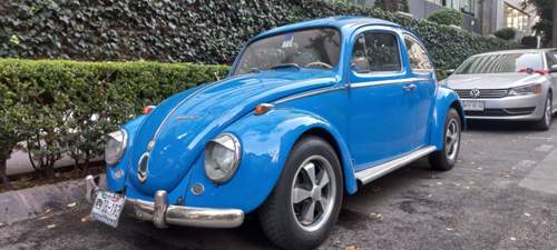

ich plane, einen 1972er (glaube ich) VW Käfer, der in Mexiko produziert wurde, nach Deutschland zu importieren und würde mich über eure Erfahrungen und Ratschläge zu diesem Vorhaben sehr freuen. Mein Hauptanliegen ist es, sicherzustellen, dass das Fahrzeug den deutschen Vorschriften entspricht und die TÜV-Prüfung erfolgreich besteht.
Könntet ihr mir spezifisch mitteilen, auf welche technischen Spezifikationen und Besonderheiten ich besonders achten sollte? Gibt es bestimmte Anforderungen oder Modifikationen, die notwendig sind, damit ein in Mexiko produzierter Käfer aus dem Jahr 1972 in Deutschland zugelassen werden kann? Ich denke dabei an Aspekte wie Abgasnormen, Beleuchtung, Sicherheitsausrüstung etc., die möglicherweise angepasst werden müssen, um den hiesigen Standards zu genügen.
Unten teile ich einige Bilder des Fahrzeugs. Jede Hilfe oder Information aus eurer Erfahrung wäre für mich von großem Wert, um dieses Projekt erfolgreich umzusetzen.

Auf die schnelle fallen mir die gefährlichen Schinwerferblenden und die winzigen Rückleuchten ein als Hindernisse.

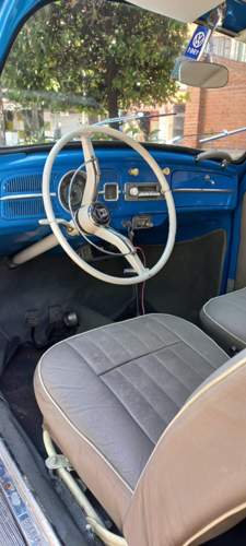

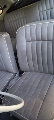

Die Sitzkonstruktion ist abenteuerlich. Hat er Gurte vorn? Gutachten für Felgen? Prüfzeichen auf Scheibe und Scheinwerfern? Wie original ist der Motor?

Bild 3: Über dem Innenspiegel ist ein Schild 1961!!! Der Schalthebel für die Gangschaltung sieht merkwürdig aus!

Einige Details deuten auf ein Baujahr Anfang der 60er Jahre wenn man die Deutschen Modelle als Maßstb nimmt.
Dsa Fahrzeug hat wohl kein Lenkradschloß, früher hat der TüV in solchen Fällen eine Lenkradkralle akzeptiert.
Die Scheinmwerferblenden und die Sitzbefestigung werden so wohl nicht durchgehen. Die Rückleuchten sind wohl deutlich älter, können auch problematisch werden.

Im ersten Schritt wäre es wichtig, das tatsächliche Datum der Erstzulassung nachweisbar festzustellen.
Davon hängt sehr viel ab in Sachen anzuwendende Vorschriften und Prüfumfänge.
Sollte dieses Datum nicht über entsprechende Papiere nachweisbar sein müsste mit der zuständigen Zulassungsstelle (die hinterher die Betriebserlaubnis erteilen soll, das ist die örtlich zuständige bzw. in Hessen die Bündelungsbehörde) abgeklärt werden welches Datum hier zur Grundlage der Begutachtung gemacht werden soll damit es hinterher auch akzeptiert wird. Üblich wäre der 01.07. des über die Fahrgestellnummer nachgewiesenen Baujahrs.
Einen Prüfer mit "erweitertem Käfer-Wissen" zu finden dürfte in allen Regionen Deutschlands möglich sein. Am besten mal bei einem örtlichen Käfer-Club nachfragen.
Und noch eine persönliche Einschätzung an Hand der Bilder: ein H-Kennzeichen gibt es so nicht, und falls es wirklich ein 1972er Baujahr ist sehe ich die Zulassungsfähigkeit allgemein kritisch.
