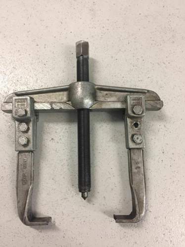

Also brauche ich eine 32 Nuss? Und ein Abzieher für den Schenkel??
Servus,
32 er Vielzahn hat bei mir (Mopf 200k) gepasst
ein Großer 2 Fuß Abzieher hat gereicht plus Meinungsverstärker mit 1500 g
Vereisungsspray und Lötlampe können auch hilfreich rein, sollte man bereitlegen

so, Problem behoben. 5 Stunden habe ich gebraucht. Mit Bühne. Ich würde nicht empfehlen, das ohne zu machen.
Das einfache Abklappen des Achsschenkel habe ich nicht hinbekommen, deshalb musste der ab.
Ich würde beim nächsten mal den unteren Querkenker (da wo das Federbein dranhängt) als erstes lösen. Das Ding war Bombenfest. Auf der einen Seite des unteren Trägers ist eine Hülse, durch die die Schraube geht. die war bei mit etwas nach innen rausgedrückt, deshalb konnte ich zunächst den Träger nicht wieder in den Schenkel bekommen. Die Hülse musste in meinem Fall etwa 2mm wieder nach aussen gedrückt werden.
Das Bremsseil kann dranbleiben.
Ein weiteres Problem ist, die Achswelle vom Schenkel zu bekommen. Ein Dreibeinabzieher wurde dabei zerlegt. Ich habe dann mit einem grossen Hammer und Dorn die Welle rausbekommen. Aber alles schön sachte.
Bei mir war der Ring völlig in Eimer. Da hat sich der Magnet vom Blech gelöst....
Die Welle, wo der alte Ring drauf gesessen hat, habe ich reell gesäubert und den neuen Ring vorsichtig mit dem Gummihammer wieder draufgedängelt.
Alles in allem eine beschissene Arbeit. Aber machbar.
Nochmal meine Empfehlung, ohne Bühne ist das fürchterlich, zuerst die untere Schraube vom Querträger lösen und dann alle anderen. Das macht es alles einfacher.
Baut oder besorgt euch einen Abzieher, denn die Welle fällt nicht von allen raus.
