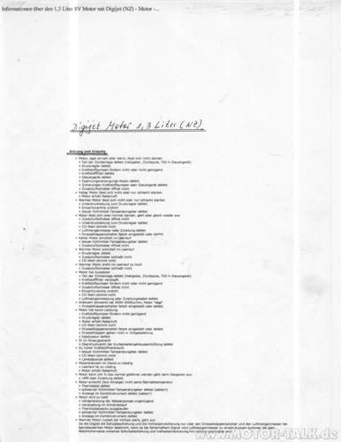

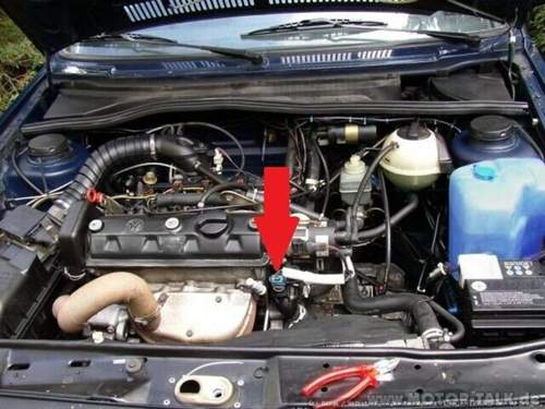

hallo und einen schönen guten tag ,
ich bin neu hier und habe da ein richtiges grosses problem mit dem golf meiner frau .der golf hat vor kurzem tüv und au bekommen als ich ihn abgeholt habe war noch alles im grünen bereich das problem fing erst am nächsten tag an und zwar wenn ich den wagen starte (er geht sofort an )und ihn laufen lasse und er die gewisse temperatur erreicht hat wo er eigentlich so zwischen 750-950 u/min sich einpendelt sackt er langsam ab bis zu dem punkt wo er dann ausgeht .mir ist aufgefallen das wenn der zeiger in der temperatur anzeige das weisse feld am anfang überschritten hat der wagen dann super läuft geht nicht aus ,ruckelt nicht,läuft sehr ruhig also überhaupt keine probleme aber sobald er abkühlt und ich ihn dann neu starte geht die ganze prozedur von vorne los .bevor er beim tüv war lief der wagen ohne probleme .
ich habe schon den lmm ausgewechselt,sämtliche unterdruckschläuche kontrolliert sogar den blauen temperatursensor ausgetauscht auch die batterie gewechselt .ich weiss so jetzt nichts mehr was es noch sein könnte .
hier einige daten des golfes :golf 2 ,bj 92,nennleistung in kw:40/5200 ,55 ps ,1,3 liter
ich hoffe das die daten reichen und ich mich sehr freuen würde wenn ihr mir dabei helfen könntet weil meine frau brauch den wagen schon alleine wegen ihrem job .
vielen dank schon mal im voraus

ich würde erstmal auf den blauen temperaturgeber tippen.
ziehe ihn mal ab (2-poliger stecker), starte den kalten motor und schau, ob er besser läuft als sonst.
habs dir in dem anhängenden bild mal eingezeichnet, welcher stecker gemeint ist.
läuft der kalte motor mit abgezogenem stecker gut (der warme motor dann eher schlechter), fahr zu vw und hol dir das teil neu. kostet um die 20,-. Teilenummer: 025 906 041 A
gruß!

Ein weiterer Kandidat bei NZ-Motor könnte auch ein nicht mehr 100% funktinierender Zusatzluftschieber sein. Der muß in der Kaltlaufphase geöffnet sein und im Zusammenwirken mit dem blauen Temperturgeber ein entsprechendes Kraftstoffluftgemisch bereiten.
Wenn alles richtig funktioniert, erreicht der Motor in der Kaltlaufphase für 2-3 Minuten ein "Standgas"
von 1200 - 1500 U/min. Dann pendelt er sich auf die normale Umdrehungszahl zwischen 850 - 950 U/min. ein.
Die Funktion des Zusatzluftschiebers bei kalten Motor kannst du wie folgt prüfen. Den Gummischlauch des ZLS mit einer Zange bei laufendem Motor zudrücken. Sollte jetzt die Drehzahl bis zum Ausgehen des Motors verringern, ist der ZLS in Ordnung. Sollte nichts passieren, also gleiche Drehzahl des Motors, ist der ZLS defekt (ZLS selbst oder Kabel/Schlauch des ZLS).
Themenstarteram 19. März 2013 um 18:47
hallo guten abend ,danke erstmal für die sofortigen antworten .
zur antwort 1.:den blauen temperatursensor hatte ich schon gewechselt ,vorher habe ich bei dem alten sensor den stecker bei laufenden motor im kalten zustand abgemacht wo er auch super lief ,danach wieder angesteckt worauf die drehlaufzahl bis kurz vor dem ausgehen absackte .

A-ursachen-der-stoerung-nz-motor

Eine weitere Empfehlung wäre, mal die Unterdruckschläuche, insbesondere die kleinen Gewebeverbindungsschläuche zu ersetzen. Ebenso die Kurbelgehäuseentlüftung reinigen. Mit den Jahren werden die Schläuche undicht und matschig.
Der NZ-Motor reagiert dann durch die entstandene Falschluft äußerst empfindlich. Das kenne ich auch aus eigener Erfahrung.
Desweiteren habe ich oben eine Liste eingestellt, aus der du das Verhalten des Motors in bestimmten Situationen feststellen kannst. Anhand dieser Liste arbeite mal nach und nach alles ab und dann bin ich mir sicher, dass du Erfolg haben wirst!

Zur Erklärung:
Bei kalten Motor muß der ZLS geöffnet sein, damit der Motor mehr Luft bekommt und im Zusammenwirken mit dem blauen Temperaturgeber das Kraftstoffluftgemisch stark anfettet. Dadurch wird für ca. 2-3 Minuten die Drehzahl von ca. 1200-1500 U/min. gehalten. Danach pendelt sich die Drehzahl wieder auf normal ein. Der ZLS schließt sich dann.
Bei warmen Motor ist dann der ZLS geschlossen.
Prüfen kannst du die Funktion des ZLS, indem du bei angeschlossenen Schlauch des ZLS zur Drosselklappe im kalten Motorzustand den Schlauch mit einer Zange zudrückst. Jetzt müßte die Motordrehzahl bis zum Ausgehen des Motors zurück gehen. Verändert sich dann nicht die Drehzahl nach unten, ist der ZLS oder Kabel/Schlauch nicht ok.
Wenn der Schrotter dir gesagt hat, dass es nicht am ZLS liegt, hat er nur teilweise recht.
Probier das mal aus. Weiterhin prüfe mal die Unterdruckleitung zum Druckregler auf defekt und den Luftmengenmesser/Kabelverbindungen. Als letztes käme noch ein nicht stimmender CO-Wert
infrage.
