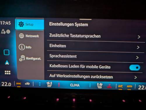

Ich wollte aber auch nochmal schauen, ob man die Ladeschale vielleicht deaktivieren kann. Dann könnte man da wenigstens anderes anlegen.

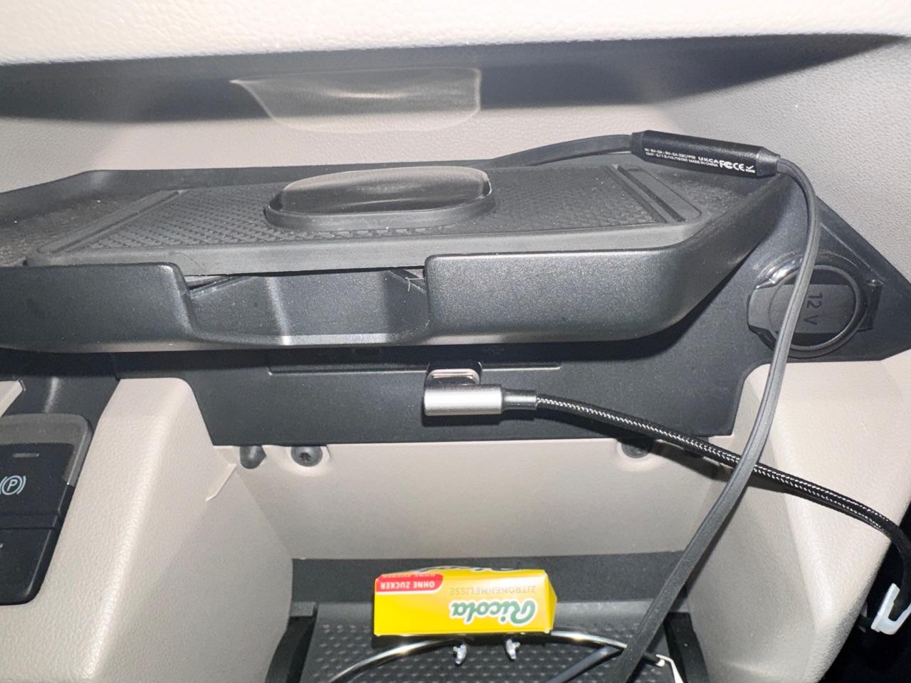

Persönlich stecke ich das USBC/Lightning-Kabel am Telefon. Es dauert 1 Sek. und damit genau die gleiche Zeit, wie das Hinlegen in die (anscheinen schlecht funktionierende) Ladeschale.
Und das Laden per Kabel geht immer besser (weniger Verlust) und schneller als induktiv.
Nebenvorteil: Das Telefon schaut aus der Ladeschale heraus, mit Kabel dran.
Also ist es gut sichtbar und ich habe es noch nie im Auto vergessen.

Und ich habe sie dadurch nicht die Schale und wenn ich mal das Kabel benötige zum Laden leg ich es auf den Tisch oder in den unteren Getränke halter. Da seh ich es zumindest wenn ich aussteige und vergesse es so im seltensten fall.

Ich habe mir inzwischen (zumindest einen Teil) des Geldes für die induktive Ladefunktion zurück geholt. Hatte diese Funktion mehrfach reklamiert, erst wurde mit SW-Updates probiert, zuletzt dann die offizielle Information von VW, daß es mit Apple nicht funktioniert. Vielleicht gibt es ja jemanden, der mal probieren möchte, ob man stattdessen einen MagSafe Adapter einbauen kann (darum auch meine Anfrage: https://www.motor-talk.de/.../...-durch-magsafe-ersetzen-t7394824.html)
Ich hab seit ewig nen Handyhalter mit Qi Ladefunktion von pitaka. Dazu ne entsprechende Handyschale, die seit Jahren mein iPhone zuverlässig bei Stürzen schützt. Läuft praktisch perfekt.
Ich habe das Thema ebenfalls für mich mit dem MagEZ Car Mount Pro von Pitaka gelöst. Dazu eine Halterung aus dem 3D Drucker: https://www.thingiverse.com/thing:3747762 und diese zwischen Kombi und Display mittels tesa Powerbond ULTRA STRONG verklebt.
Dazu ein kurzes USB-C auf USB-C Kabel mit Winkel (damit nichts zu weit in die Fahrgastzelle hineinragt und man den Stecker nicht versehentlich beim Abstellen von Taschen zwischen den beiden Vordersitzen verbiegen würde).
Habe aber noch keine Langzeiterfahrungen, ob das ganze auch bei den wechselnden Temperaturen hält. Die Original Pitaka Lösung mit der Lüftungsgitternbefestigung fand ich im T7 nicht passend, da das Lüftungsgitter zu tief installiert ist und die Halterung für meinen Geschmack dann zu weit ins Fahrzeug hineinragt.
Schöner wäre es halt gewesen, wenn man die Original-Ladeschale entsprechend umgerüstet hätte - es gab hierzu ja auch schon den Hinweis, daß der Mobilfunk Empfang innerhalb der Ladeschale optimiert ist, in wie weit der Empfang in dieser Position nun schlechter ist, wird sich zeigen müssen. Der Vorteil dieser Lösung liegt jedenfalls darin, daß es so nun gar kein CarPlay mehr bräuchte und man leichter über so manchen Ärger der VW SW hinwegsehen kann ;-)
