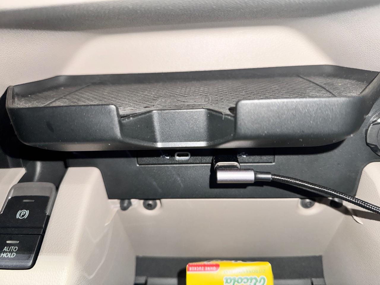

Guten Tag zusammen.
ich weiß das Thema gibt es hier bereits aber ich wollte an dieser Stelle noch mal nach eurer Erfahrung mit der induktiven Ladeschale fragen.
Bei mir, mit meinem iPhone 14 pro eine absolute Vollkatastrophe. Ganz egal, ob mit oder ohne Hülle (auch egal, ob original mit MagSafe von Apple oder andere) es funktioniert nicht annähernd zuverlässig.
Nur damit hier nicht auf die den Smartphone-Hersteller verwiesen wird: Im vorherigen Fahrzeug war das überhaupt kein Thema.
Gibt es irgendeinen anderen Lifehack, außer Kabel? Oder kann das möglicherweise gar ein Defekt sein?
Und, vergesst ihr das Ding auch immer beim Verlassen, weil im Display nur ein mickriger Hinweis angezeigt wird? :rolleyes: :)
Schönen Sonntag.

Ja gleiches Problem auch bei mir mit einem IPhone 13 Pro. Mit und ohne Hülle klappt es kaum. Ohne Hülle noch etwas besser. Ich habe das Gefühl wenn ich das Handy so weit wie möglich nach hinten schiebe klappt es noch am Besten, aber jedenfalls bricht das Laden nach wenigen Minuten wieder ab.
Bei mir geht's meistens nicht. Aber wenn dann schein die Ecke ganz hinten links am besten geeignet. So kommt man auch im Winter schnell und effektiv auf ein wunderbar vorgewärmtes Handy /s
Ich wollte aber auch nochmal schauen, ob man die Ladeschale vielleicht deaktivieren kann. Dann könnte man da wenigstens anderes anlegen.

Persönlich stecke ich das USBC/Lightning-Kabel am Telefon. Es dauert 1 Sek. und damit genau die gleiche Zeit, wie das Hinlegen in die (anscheinen schlecht funktionierende) Ladeschale.
Und das Laden per Kabel geht immer besser (weniger Verlust) und schneller als induktiv.
Nebenvorteil: Das Telefon schaut aus der Ladeschale heraus, mit Kabel dran.
Also ist es gut sichtbar und ich habe es noch nie im Auto vergessen.

Weil ich diese Probleme erwartet habe, habe ich die Ladefunktion im T7 nicht bestellt. In meiner Audi-Ladeschale unter der Armlehne wird das Iphone auch nur heiß und lädt - wenn überhaupt - sehr langsam. Ich bin da schon lange auf ein Kabel umgestiegen. Gleiches nun auch im T7.

Ich habe mir inzwischen (zumindest einen Teil) des Geldes für die induktive Ladefunktion zurück geholt. Hatte diese Funktion mehrfach reklamiert, erst wurde mit SW-Updates probiert, zuletzt dann die offizielle Information von VW, daß es mit Apple nicht funktioniert. Vielleicht gibt es ja jemanden, der mal probieren möchte, ob man stattdessen einen MagSafe Adapter einbauen kann (darum auch meine Anfrage: https://www.motor-talk.de/.../...-durch-magsafe-ersetzen-t7394824.html)
Ich hab seit ewig nen Handyhalter mit Qi Ladefunktion von pitaka. Dazu ne entsprechende Handyschale, die seit Jahren mein iPhone zuverlässig bei Stürzen schützt. Läuft praktisch perfekt.
Ich habe das Thema ebenfalls für mich mit dem MagEZ Car Mount Pro von Pitaka gelöst. Dazu eine Halterung aus dem 3D Drucker: https://www.thingiverse.com/thing:3747762 und diese zwischen Kombi und Display mittels tesa Powerbond ULTRA STRONG verklebt.
Dazu ein kurzes USB-C auf USB-C Kabel mit Winkel (damit nichts zu weit in die Fahrgastzelle hineinragt und man den Stecker nicht versehentlich beim Abstellen von Taschen zwischen den beiden Vordersitzen verbiegen würde).
Habe aber noch keine Langzeiterfahrungen, ob das ganze auch bei den wechselnden Temperaturen hält. Die Original Pitaka Lösung mit der Lüftungsgitternbefestigung fand ich im T7 nicht passend, da das Lüftungsgitter zu tief installiert ist und die Halterung für meinen Geschmack dann zu weit ins Fahrzeug hineinragt.

Also ich hatte zunächst auch Probleme mit dem Laden meines iPhone 11. Hatte es erst versucht genau in dem Rechteck zu platzieren. Dort ist das Laden dann auch nach kurzer Zeit immer abgebrochen.
Nun funktioniert es allerdings zuverlässig. Und zwar lege ich das Handy ganz nach hinten in die Ladeschale. Das Display zeigt nach oben und die lauter/leiser Tasten zu mir hin.
So funktioniert es super zuverlässig. Habe seitdem keine Probleme mehr.
Ja das Handy wird war, aber das ist OK für mich.

Das kann ich für das iPhone 14 Pro mit der gleichen Lage/Positionierung so leider nicht bestätigen. Könnte mir vorstellen, dass die immer größeren/ dickeren Linsen für die Disfunktionalität verantwortlich sind. Werde mal bei Gelegenheit den Gegencheck mit einem iPhone XS machen.

Kann ich so für mich leider nicht bestätigen :(. iPhone 11 ich schiebe es nach ganz hinten links, dann geht es überhaupt nur. Es wird aber mehr heiß, als dass es lädt.
Wie schon woanders geschrieben, auf dem Weg von Hannover nach Hamburg sind glaube ich 2% dazugekommen und es war kaum anzufassen, so heiß war es.
