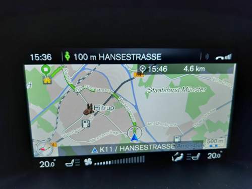

Seit heute habe ich das Update drauf. Die sichtbare Oberfläche hat sich verändert und in meinem Ort wird die Kirche als Symbol angezeigt.
Jetzt warte ich darauf, dass die Glocken läuten. :-)
