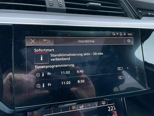

Kleine Korrekturen zu @Caranthir :
Standklima von App aus gestartet läuft 30 min. Aber im Auto gestartet (Sofortstart) läuft sie 1 Std (Bild 1). Es sagt, wenn der Ladestand nicht reicht, wenn man z. B. zu schnell fährt und fragt nach Neuplanung der Route. Sieht man im verlinkten Video. Kapitelmarken in der Beschreibung. Es sind Google Earth inkl. 3D (Bild 2) und Google Maps vorhanden. Man kann zwischen beiden Ansichten wählen. Filter der Anbieter kann man nur manuell z.B. über die Suche "HPC EnBW" (Bild 4) oder z. B. "HPC IONITY" (Bild 3), oder auch z.B. "IONITY entlang der Route" (geht auch als Sprachbefehl). Dann kann man sich aber nur selbst die Route zusammenstellen und er nimmt auch die HPC als geplante Ladestopps und zeigt den Ankunfts-SOC und die Ladedauer an. Siehe Bild 6 mit meinem 50er e-tron eine Strecke IONITY only geplant. Es geht aber nicht mit dem Anbieterfilter als automatisch geplante Route.
Das alles geht auch komfortabel per Audi-App und man kann es dann an das Auto senden. Sieht man auch im Video.

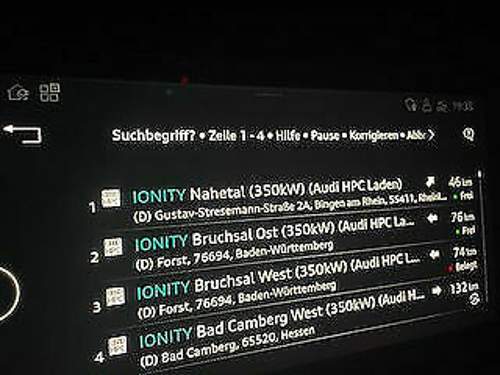

Danke, hast natürlich recht. Frage in dem Zusammenhang: mit welchem Sprachbefehl kann ich das MMI dazu überreden, nur Schnelllader (HPC) zu suchen? Obwohl es eine Sonderzielkategorie "HPC laden" gibt, erkennt er das bei Sprachbefehl "Suche HPC laden" nicht. bzw. er sucht dann nach "HPCLaden" und findet alles mögliche, was mit HPC anfängt, aber keine Ladesäule. Der Befehl "Schnellladesäule" wird in "Audi DC laden" umgedeutet und listet dann eben auch 22kW und 50kW-DC-Lader auf. Hat jemand das Zauberwort?
