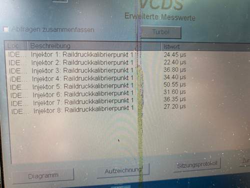

Vor ca 4 Wochen fiel uns auf, dass der Motor deutlich lauter geworden war. Insbesondere wenn wir in einer Tiefgarage unterwegs waren, war ein starkes und lautes Nageln zu hören. Im Bereich vom Anfahren bis ca 1500 Umdrehungen auf der Ebene und bergauf.
In der Tiefgarage beim Ausfahren wäre ein Traktor deutlich leiser und weniger nagelnd gewesen.
Der Freundliche nahm sich dieser Problematik an und es wurde diagnostiziert, dass 3 der 8 Injectoren Fehler, allerdings innerhalb der Toleranz, aufwiesen. Die 3 Injectoren wurden nachjustiert bzw neu eingestellt und das Nageln bzw die Geräuschkulisse waren deutlich geringer, wenn auch nicht ganz eliminiert. DAS sei der Stand der Technik laut VW Wolfsburg, neue Injectoren gibts nicht auf Garantie bzw Gewährleistung. OK ...
Vor ca 1 Woche das gleiche Spiel von vorne. Nageln deutlichst zu hören, Motor deutlich lauter, das Thema Tiefgarage als neue Auflage. Wiederholt kommt der Touareg zum Freundlichen und eine neue Messreihe wird durchgeführt.
Liest man in den Garantie- und Gewährleistungstexten, so steht dort, dass Zündkerzen und Glühkerzen NICHT unter die zu erstattenden Leistungen fallen. Von Injectoren keine Rede und m.E. sind Injectoren, Neupreis pro Stück ca Euro 400, nicht mit Glühkerzen gleichzusetzen.
Wenn jemand von Euch einen technischen Tip o.Ä. hat, bitte her damit.
Fettes merci vorab!
Resultat:
Injector von Zylinder No 4 wurde erneuert. Die Messwerte aller Injectoren zeigten vor dem Austausch von Injector No 4 deutlich schlechtere Messwerte als nach dem Austausch. Die Begründung war, dass der defekte Injector Auswirkungen auf alle anderen Injectoren hatte. Das Nageln ist nahezu weg, alles bestens.
Die Sache mit dem Getriebe wird weiter beobachtet. Es könnte sein, ich betone könnte, dass der defekte Injector mit den Schaltvorhängen etwas zu tun hat, da der Motor und Antriebsstrang incl Getriebe untereinander vernetzt sind und entsprechende Informationen untereinander geben.

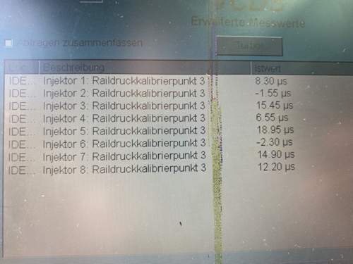

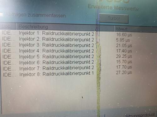

die Probleme sind wieder da. 3 Tage lang war das übermässige Nageln weg, jetzt ist es noch stärker vorhanden. Also werden am morgigen Dienstag alle 8 Injectoren wieder gemessen und dann sollte eine neue Aussage getroffen werden, was los ist.
Ich versuche mal die 3 Messwert Reihen zu bekommen und setze sie dann hier ins Forum.

status quo:
Die Werte der Injectoren sind tatsächlich gut, ergo kein Handlungsbedarf. Also fahre ich weiter mit der etwas lauteren Geräuschkulisse des Motors. So well...
