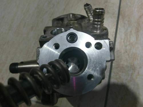

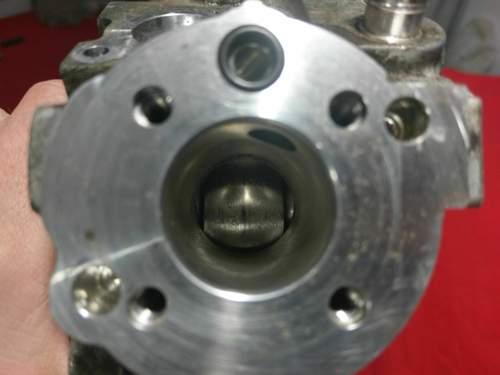

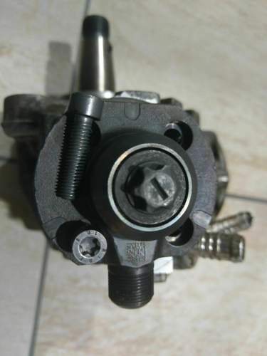

hier die Bilder. So sehen Teile einer defekten Pumpe aus. Die hier ist aus einem Audi aber die sehen ja eh alle fast gleich aus.
Pumpenkopf mit 4 TX30 Schrauben
Pumpe mit Rollenstößel
Defekte Nocke in der Pumpe
+2
