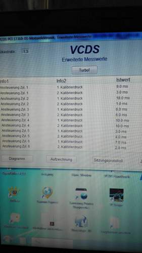

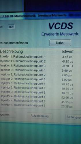

Was haltet ihr von diesen werten hier
Ist ein 3,0 TDI mit 217.000 aufer uhr
Unbedenklich?????
Unbenannt
am 7. Juni 2011 um 16:55
Unbedenklich
Gruß Benny
top Werte fast wie neu
Also brauche ich mir darum erstmla keine sorgen machen oder wie weil meine 217.000 bzw heute ist die 218.000 angebrochen sind ja nicht grade wenig finde aber der Motor hört sich auch gut an was ist mit meiner TT muss ich mir evt da sorgen machen ??? Will ja das die nächsten 200.000 weiter so schnurrt.
Ich weiß die TT passt jetzt nicht ganz hier rein aber wollte nur mal eben fragen :)
