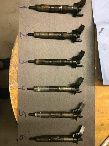

Danke Jungs, also die Flaschen = 100ml Volumen, ich habe die Karre ca. +/- 1 Minuten laufen gehabt. Die Mengenkorrekturwerte sind OK und die Rücklaufmenge auch nicht so schlimm, ich werde eventl. das Mengenregelventil tauschen und testen. Ansonsten bleibt mir wohl nix anderes übrig, als die Injektoren prüfen zu lassen und zu tauschen ...
Nach 60 sec. solch eine große Menge an Rücklaufmenge ist zu viel! Richtig, bau die Injektoren aus und sende sie zu einem Bosch Diesel Zentrum. Alternativ über mich Adresse in Polen. Dauert dann halt. Wenn du auf ca. 2 Wochen verzichten kannst.

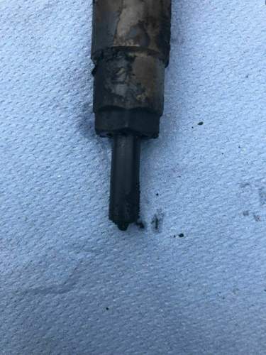

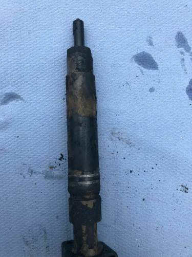

hab die zwei Injektoren 2 u. 5 ausgebaut und gereinigt. Hab noch paar Tests gemacht und der Raildruck blieb dabei stabil. Auf der AB habe ich Ihn mal ordentlich getreten, bis jetzt wieder alles gut. Es scheint wohl wirklich so zu sein, dass der Raildruck sporadisch nur dann abfällt, wenn wir draußen 35 Grad Hitze haben bzw. bei hohen Außentemperaturen.

Wie hast Du die Injektoren gereinigt? Äußerlich? Wenn ja, wie soll sich das funktionell auswirken?
@jpebert schrieb am 14. Juni 2018 um 10:36:42 Uhr:
Der Brennraum sieht eine saubere Düse, also muss diese auch innen sauber sein. :-)
in Cola für 24 Stunden eintauchen, ob es was gebracht hat oder nicht, wird sich noch zeigen. Den O-Ring vom Drucksensor am Rail will ich noch tauschen, ist noch der Erste drin und 15 Jahre alt, Bosch F00VC38045.
Habe Zweifel, dass das etwas bringt.
Cola ist sich gut um den Thron zu reinigen
Naja, wie soll die Cola in den Injektor? Und wieso Cola? Es gibt Reiniger, die wirken 100 mal besser. Die Düsen sind superfein ..., da geht nur mit Druck etwas durch. Um ganz ehrlich zu sein, eine Reinigung ist komplett für den Ar... Entweder man läßt das Teil überholen, also aufmachen und Teile tauschen oder man läßt es. Das war auch genau das, was mir der Meister beim Boschdienst gesagt hat.
