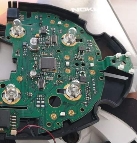

Ich hab ein Problem mit meinem w211 Bj 2005...
Zuvor hat alles perfekt funktioniert und aus dem nichts, lässt sich die Fahrerseite Innenbeleuchtung nicht ausschalten.
Damit meine ich nicht die Leselampe, sondern die große Einheit, wenn man die Tür öffnet.
Nur die vordere Fahrerseite ist davon betroffen.
Der Rest funktioniert ohne Probleme. Auch das schiebe Dach funktioniert ohne Probleme.
Alle Sicherungen wurden bereits geprüft.
Das obere Bedienteil ist auch erst 2 Jahre alt und neu. Das wird es auch nicht sein.
Die Beleuchtung reagiert null auf den Schalter.
Nur die Beifahrerseite reagiert auf das An und Aus schalten. Die Fahrerseite bleibt dauerhaft an.
Die Batterie wurde auch bereits 30min abgeklemmt.
Wenn ich das Auto abschließe und 1 Std. Stehen lasse, ist die Lampe weiterhin an.
Damit ich meine Batterie nicht entleere, habe ich erstmal die Glühbirne gezogen.
Habt ihr Ideen? Kann doch nicht sein, dass alles funktioniert, bis auf die eine Seite.
Türkontaktschalter wäre doch auch komisch. Wieso dann nur die eine Seite und nicht beide vorne?
Hinzu kommt, dass die Lampen nicht angehen, wenn ich das KfZ aufschließen oder die Tür öffne. Schalter mit dem Tür Symbol steht auf der richtigen Einstellung. Gestern abends ging es noch, aber in Helligkeit scheinbar nicht?
Im Fehlerspeicher ist nichts hinterlegt.

Hast Du das selber eingebaut? Besteht die Möglichkeit, dass dort nun ein Kabel für die linke Lampe durchgescheuert ist und dadurch einen unerwünschten "Dauerkontakt" herstellt?
Ich vermute, die Innenbeleuchtung bei Türöffnung ist an die Umgebungshelligkeit gekoppelt und geht nur mit an, wenn es dunkel genug dafür ist.

Da das Problem nur bei einer Lampe existiert, würde ich von einem Fehler unmittelbar bei der Lampe ausgehen, z.B. Fassung oder Kabel in der DBE oder Wasser irgendwie reingekommen falls Schiebedach vorhanden?
Würde als erstes mal die DBE abnehmen und nachsehen ob man mit bloßem Auge etwas sehen kann, was nicht normal aussieht.

Die DBE sah für mich in Ordnung und neu aus.
Um die Glühbirne zu entfernen, hab ich bereits alles nach einem Fehler an der DBE angeguckt.
Auch die Kontakt Stellen habe ich durchgemessen, ohne besondere Abweichungen.
Aus dem Schaltplan der Sicherungen, konnte ich die explizite Stelle für die Innenbeleuchtung nicht entnehmen. Hab bereits alle Sicherungen geprüft, würde aber genau diese dann mal austauschen.
Kennt jemand die genaue Stelle? Finde leider im Netz auch nichts dazu.
Die Sicherung unterscheidet aber auch nicht rechts und links. Kann es daher nach meiner Logik auch nicht wirklich sein. Irgendwo her bekommt die eine Lampe Dauerplus, nur woher?

In der DBE sitzt ja eine Platine (Foto). Da kann der Dauerplus von irgend einem defekten Bauteil kommen. Im schlimmsten Fall kommst Du um eine neue DBE wohl nicht herum oder findest jemanden, der sich mit solchen Leiterplatten auskennt und prüfen kann.
Da reicht schon eine kleine Oxidation irgendwo, die zwei Lötstellen auf der Platine miteinander verbindet, wo keine Verbindung sein sollte.
Vielleicht mal Platine ausbauen und von beiden Seiten mit einer Lupe kontrollieren. Auf diese Weise hat mal jemand für mich einen Fehler eines elektronischen Instruments meines Sohnes gefunden und beheben können. Gleiches mit der Platine meiner Heizungsanlage im Haus.

Meinen Fokus werde ich tatsächlich auf die DBE Einheit legen müssen. Vielen Dank für die Hilfe.

Bleibt mir wohl nichts anderes übrig, als das oberer Bedienfeld komplett auseinander zu bauen.
