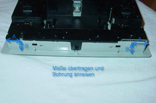

ich hole das Thema mal wieder hoch. Hatte gestern auch das Problem mit Lichtschalter auf der Beifahrerseite. Dank der Info von ibo82 (kleines Teil im inneren bricht ab) habe ich das Problem wie folgt gelöst:
- Ausbau der der Innenleuchten nach Anleitung von "www.polo9n.info"
- Vergleich Schalter Fahrerseite (PIN vorhanden) mit Beifahrerseite (PIN abgebrochen)
- an der Stelle des abgebrochenen PIN's habe ich ein 2mm Loch gebohrt, Maße von der Fahrerseite übertragen
- durch dieses Loch habe ich eine 2mm Draht (Schweißdraht, etc.) in das Auge des Hebels vom Schalter geschoben
- das äußere Ende des Drahtes mit Heißkleber fixiert
Ergebnis: Schalter rastet wieder in der "Aus"-Stellung. Ob man doch lieber das Geld für eine neue Einheit ausgibt, muß jeder selber entscheiden. Analoges vorgehen ist sicher auch auf der Fahrerseite möglich, wobei dort der PIN ganz am Rand sitzt und kein Loch vorgebohrt werden kann.

Da muss ich dich leider Enttäuschen. Da kannst dir nur ne neue Leuchte besorgen.
Es gibt ein paar Einzelfälle mit dem Problem, da ist innerlich ein Teil gebrochen.
[Von Motor-Talk aus dem Thema 'Innenbeleuchtung / Leselampe' überführt.]
Knopf statt einzudrücken mit den fingernägeln noch 1-2mm rausziehen, dann rastet er wieder in "aus"-Position ein. Danach Leselicht nicht verwenden oder Schalter tauschen.
Das ist übrigens kein Einzelfall sondern einer der wenigen bekannten Schwachstellen am 9N-Innenraum.

Hab bei mir einfach ein kleines Stück Papier ganz klein gefalltet und zwischen den Lampenrahmen und den Schalter geklemmt hält schon 20T und war kostenlos ;)

die hinter der Lichteinheit liegende Plastikabdeckung ist geklipst und kann mit etwas Zusprache ohne Hilfsmittel abgenommen werden.
Ebenso die Lichteinheit. Sie ist nur links und rechts geklipst.
Ich habe einfach die Birne der Leselampe auf der Beifahrerseite entfernt und so das Problem gelöst.
