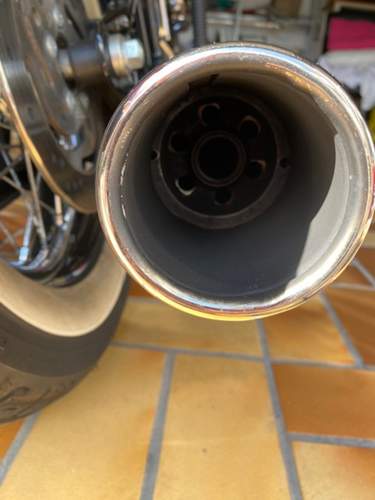

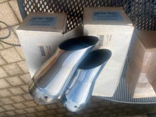

Ich habe an meiner 98er Softail die 2in2 von Kess-Tech, Nummer e5 0011, mechanisch verstellbar, verbaut.
Leider wurde das Innenleben damals wohl ordentlich aufgeräumt. Damit sagt TÜV aktuell nein, ist auch brutal laut, selbst mit geschlossenen Klappen.
Hat jemand zumindest Bilder, wie es drinnen original aussieht? Bezugsquellen für neues Innenleben nehme ich auch ;-)
Von Kess bekomme ich nur komplett neue Anlage ;-((

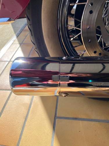

Zeig mal ein Bild von hinten!

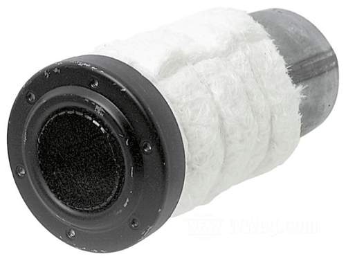

Dann solltest du diese Einsätze mal entfernen und die inneren Einsätze (welche seitlich über 2 Schrauben befestigt sind) ebenfalls, und diese mit Dämm-Matte umwickeln.;)
Das Dämm-Material verflüchtigt sich nämlich mit der Zeit.
Sie könnten so wie am Bild aussehen!
Einsatz
ok, probiere ich
Danke
Supertrapp lässt grüßen. Da kann man dich auch mit mehr/weniger Scheiben die Lautstärke variieren.
... und dazu verstellbare Endkappen nehmen!
Den Supertrapp-Sound finde ich ohnehin bassiger.:)

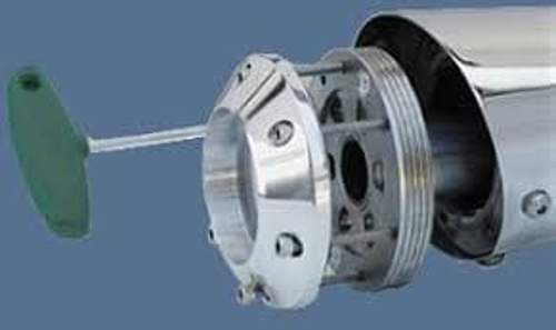

Das ist der Punkt. Kesstech hat ja einfach die Supertrapp genommen und modifiziert. In dem Käfig sind eigentlich 2 überlappende Rohre, die am Ende flach gedrückt sind. Dadurch geht das Abgas nicht durch, sondern muss im S durch zwei Nadelöhre. Der Rest ist hinten über die Stauscheiben gebremst. Je mehr Scheiben, desto lauter, weil ja mehr Rippen da sind, durch die das Abgas schneller entweicht. Das Gutachten/die Eintragung legt fest, wie viele Scheiben bei geschlossener Endkappen legal sind.
Es gab die mechanischen Endkappen, die wie bei einem Salzstreuer stufenlos die Menge regulieren.

Es wurde auf den vorhandenen Supertrapp-Einsatz einfach nur so ein Einsatz drangeschraubt.
