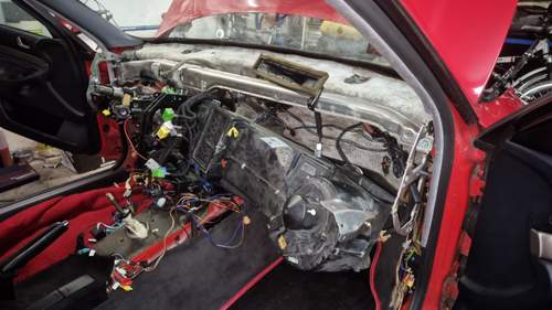

Unzwar wird mein Innenraum nicht warm.
Ich habe bis jetzt die Kühlreisläufe groß/klein getestet, funktioniert wie es soll!
Die Stellantriebe im Innerraum fahren auch bei Ansteuerung!
Der Wärmetauscher wurde gespühllt und das System neu befühlt und entlüftet!

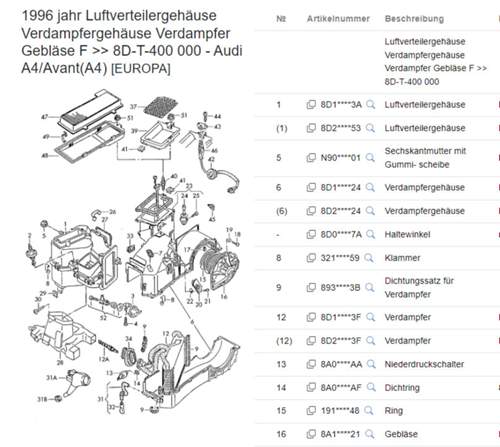

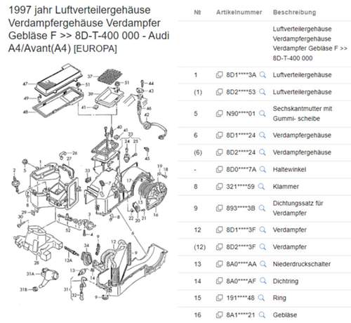

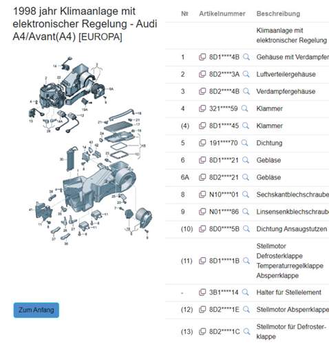

Kann mir einer Sagen, wo genau der Innertemperaturfühler zu finden ist und ob es
direkt nach dem Wärmetauscher noch einen Mischregler gibt? Vielleicht hat jemand
auch Bilder oder eine Explosionszeichnung von der Lüftungsanlage mit Legende?
Ich Danke schonmal im Voraus!

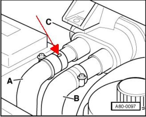

Ist der Vor,- und Rücklauf zum Wärmetauscher warm?
Aus dem kleinen Loch im Rücklauf A muss bei laufendem Motor Wasser austreten.

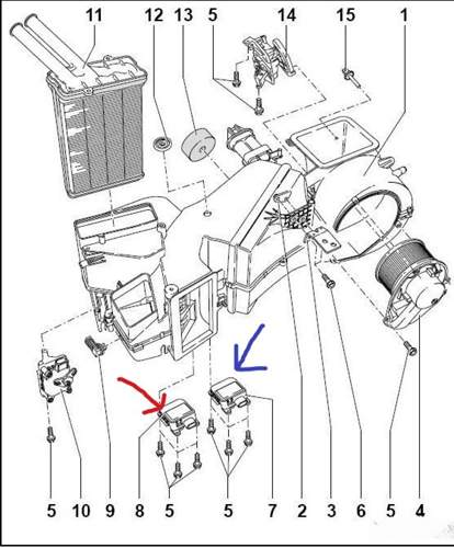

Innentemp-fühler G56 im Bild 2
Bei meinen B5 war einmal der G56 defekt, passiert schon mal.
Wenn der Wärmetauscher zu sitzt hilft auch kein spühlen mehr.
Den Wert vom Innenraumtemperaturfühler G56 im Bedienteil kann man sich im Meßwerteblock 7 anzeigen lassen.

Das mit dem Wärmetauscher Rücklaufloch haben wir zum entlüften so benutzt.

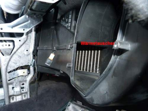

Hi. Es kann auch sein, daß einfach dieser Schaumstoffbezug der Lochbleche, die die angesaugte Frischluft entweder durch den Wärmetauscher leiten oder eben daran vorbei sich gelöst hat. Dann gibts nur noch laufwarme Luft. Einzige Abhilfe ist dann: Klimakasten demontieren, zerlegen die Lochbleche neu bekleben. Dafür muß aber das ganze Armaturenbrett raus...

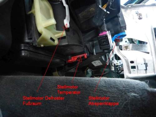

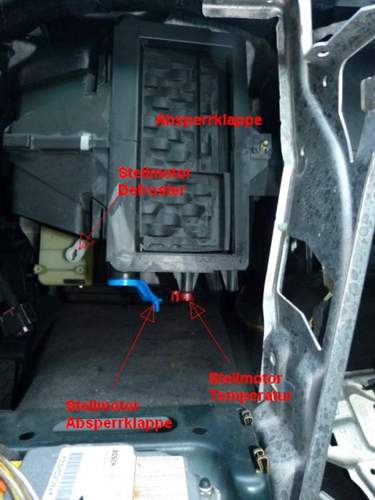

Edit: Was regelt der Stellantrieb auf diesem Bild, die Nummer 10
Dann muß das ein Modeljahr 1997 sein.(Gebaut nach den Ferien 1996)

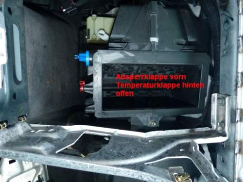

Wenn du die Temperatur veränderst muß sich der Stellmotor für die Temperaturklappe bewegen und die Klappe betätigen.
Der sitzt von unten am Heizgerät den sieht man schlecht weil der Fußraumausströmer im weg ist.
Dort ist auch wegen dem Tunnel wehnig Platz.
Zum ausbauen muß die Mittelkonsole raus und den Fußraumausströmer rechts gelöst werden.
Ich vermute immer noch das Wärmetauscher zu sitzt.
