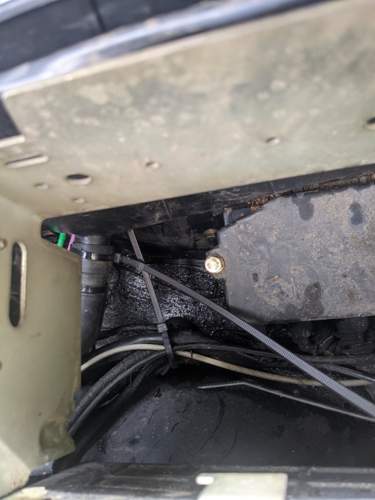

Hi
ich habe seltsamerweise Wasser im Innenraumgebläse unter dem Handschuhfach, obwohl der Filter total trocken ist!?
Das hatte ich noch nie...
wie kann das passieren?`
hat jemand Pläne der Lüftungen oder so?
Also wo kann denn da Wasser eindringen?
hatte erst gedacht Kühlmittel aber es ist auch Schmutz/Blätter dabei
ist oben beim Fensterwischer ein Zugang?
meint ihr es reicht alles trocken zu lassen, elektrik und so, hab jetzt alles ausgebaut und somit offen
oder was kann ich tun?

Hallo, Frage, kann das Kondenswasser der Klima ablaufen? Gummitülle verstopft? Falsch montiert ab Werk? Also das Problem hatte ich schon bei einer anderen Marke.
Themenstarteram 12. Mai 2024 um 12:24
habs gefunden
ist wirklich wohl der gummipfropfen dich gewesen durch laub und ganze wasser hat sich gestaut
was ein mist...
hab jetzt alles trocken gelegt und gebläse ausgebaut
und neues bestellt
hoffe das wars und ich muss an der klima jetzt nichts mehr machen

Die Sache ist relativ einfach wenn man es weiß. Es ist eine Fehlkonstruktion von Mercedes. Ich hatte das gleiche Problem erst vor 2 Monaten.
Vor der Windschutzscheibe siehst du ja das Gitter wo das Wasser abläuft. Darunter befinden sich 2 Ablaufkästen, je einer auf der Fahrer und Beifahrerseite. Bei der Fahrerseite ist der Ablauf vom Wasserkasten ganz Rechts und läuft nach unten ab in dem Stutzen vom Kotflügel.
Anders sieht es aus auf der Beifahrerseite dort läuft das Wasser aus dem Ablaufkasten Seitlich raus in einem ca. 3 cm im Durchmesser Schlauch hinein. Der hat eine S Form und führt dann im Stutzen vom Kotflügel. Dieser Schlauch hat es in sich da er am ende sehr schwabelig ist und eigentlich nur durch den Wasserdruck öffnet und sich dort der ganze Dreck sammelt so das , dass Wasser nicht mehr richtig abfließen kann. Hast du dann das Pech und der Wagen steht draußen bei einem Gewitter oder langen Regenfälle läuft der Wasserkasten über und kommt unten unter dem Handschuhfach wieder hinaus.
Mache folgendes
Öffne die Motorhaube dann siehst du oben Links ( Beifahrerseite ) die Plastikabdeckung von der Elektrik, entferne diese und dann schaust du einmal hinein und dann siehst in ca. 15 cm tiefe den besagten Schlauch. Er ist mit einem Kabelbinder fest gemacht. Diesen musst du kappen dann kannst du den Schlauch abziehen. Puste dann einmal durch und du wirst sehen was für ein Dreck dort raus kommt, spülst ihn mit Wasser aus und baust ihn wieder ein mit einem neuen Kabelbinder. Fertig. Zum besseren Verständnis ist ein Bild in der Anlage wo der Schlauch sitzt das siehst du an meinem neuen schwarzen Kabelbinder

ja spannend
diesen Schlauch gibt es bei mir gar nicht... ?
ich hatte hier nur einen Stuzen der etwas wasser raustropft
ich habe den jetzt gezogen aber wüsste gar nicht so der schlauch hinführen sollte wenn er denn da gewesen wäre
es gibt ja nur eine viereckige aussparung richtugn kotflügel
wie es da weitergeht sieht man aber nicht
und ob es da sinnvoll ist was (an schmodder) reinzubringen auch nicht XD
ideen?
Kann der Schlauch da nach unten wegfallen?
Schau mal unten am Auto, da ist die Gummi-Öffnung aus der das Wasser rausläuft.
Dann weißt ungefähr wie es laufen sollte.
Themenstarteram 27. Mai 2024 um 14:17
muss nachher mal schauen aber glaube nicht
wie gesagt. war ja ein dubioser stopfen drauf
wo es aber nur ein bisschen raustropfte...
