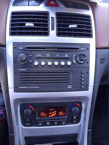

Guten Morgen,
bei meinem Peugeot 307 SW 2.0 HDi 136 PS (Roland Garros) geht die Innenraumlüftung nicht mehr aus. Diese läuft nach einschalten des Motors permament auf höchster Stufe. Ganz egal, wie mal die Regler drückt und die Einstellungen ändert, die läuft immer auf Volllast.
1. Hat jemand eine Idee, wie ich das abschalten kann, der Krach ist beim Fahren unerträglich?
2. Welches Bauteil könnte defekt sein?
Hängt vielleicht damit zusammen: Seitdem ATU meine Klimaanlage befüllt hat, geht diese nicht mehr. Angeblich wäre der Druck extrem nach der Befüllung angestiegen, so dass sie die Befüllung wieder abgelassen haben.
Vielen Dank schon mal für eure Ratschäge und einen schönen Sonntag.

Moin,
hat er Klima oder Klimaautomatik ?
ich kann dir nur von meinem Saab sagen , Klima = Vorwiderstand , Klmaautomatik = elektronischer Regler , wenn der durch ist l, äuft das Gebläse dauernd mit voller Drehzahl .
Laut dem bild ist es eine klimaautomatik.
Gebrauchte bedienteile gibt's im Netz schon unter 50 Euro ein versuch wärs wert.

Was meinst du denn mit Regler, das Bedienteil in der Mittelkonsole (Siehe mein Foto)?
Nein, ne manuelle Lüftung hat nen Gebläse und nen Regelwiderstand , bei ner Klimaautomatik kann es ein elektronisches Bauteil sein und wenn das durch brennt kann der Lüfter dauernd auf höhster Stufe laufen .

keine Ahnung , aber ich würde den Händler fragen ob der Widerstand für alle ist oder ob es Unterschiede gibt zwischen Klimaautomatik und manuell .
Beim 306 sind die Teile unterschiedlich .
