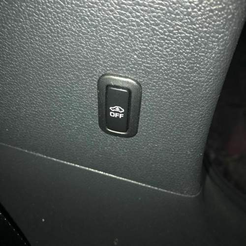

wir haben folgendes Problem bei unserem neuen Passat:
Wir haben einen Hund im Kofferraum in einer Box und um mal eben einkaufen gehen zu können, an der Tankstelle bezahlen zu gehen, etc. müssen wir die Innenraumüberwachung abschalten können.
Aus der Anleitung:
- entweder recht kompliziert über das Car-Setup am Display
- oder mit der Taste.. (ausstattungsabhängig..)
und natürlich haben wir keine Taste an der B-Säule und die Einstellung per Menu ist kompliziert mit vielen "klicks" und gilt auch immer nur einmal für das nächste abschließen.
Ich weiss, per Doppelklick auf dem Schlüssel kann ich die Alarmanlage komplett deaktivieren, aber am sinnvollsten wäre ja nur die Innenraumüberwachung abzuschalten. (Und bei KEyless Go möchte man auch nicht immer doch den Schlüssel raus kramen)
Gibt es noch andere Möglichkeiten? Den Taster bei VW nachrüsten lassen? Keine Ahnung warum die daran gespart haben.
Oder eine Codierung um die Einstellung für immer zu haben?

Haste du an der B-Säule auch richtig nachgeschaut
Solltest du wirklich keinen Taster haben, ist er im Werk vergessen worden.
Es gibt nichts was es nicht gibt
ist easy open in deutschland nicht an die alarmanlage gekoppelt im konfigurator ? damit müßte die taste dann ja vorhanden sein.
Ich habe die b Säule wirklich mehrmals abgesucht, da ich den Taster von meinem Golf noch kannte. Ist nicht da . ;-(
Bei meiner Abholung des Arteon in Emden wurde mir das auch gesagt, dass der Taster nicht mehr vorhanden ist... Geht also nur noch über das Fahrzeug-Setup... Zum Sinn oder Unsinn will ich mich gar nicht äußern... ;-)
ab mj18 gibt es diesen taster nicht mehr. wahrscheinlich kosteneinsparung... habe diesen aber selbst bis jetzt in keinem fahrzeug aktiv benutzt. man hätte es aber einfach über den schlüssel realisieren können, zb. zwei mal verriegelung drücken = safelock + dwa aus

Wir haben einen neuen Golf Highline (seit 10/2017) dort ist der Taster auch verschwunden. Allerdings läßt sich die Innenraumüberwachung dauerhaft über das Composition Media deaktivieren: Car -> Setup -> Öffnen und Schließen -> Haken bei Innenraumüberwachung entfernen. Die Einstellung behält er drinnen.
Allerdings ist der Erschütterungssensor dann trotzdem noch aktiv.
Wenn ich es im Menü deaktiviere ist der Haken nach dem nächsten schließen und öffnen (evtl mit etwas Pause) wieder weg und so steht es auch in der Anleitung.
Wir sind jetzt (leider) dahin über gegangen die Alarmanlage dann immer ganz zu deaktivieren durch Doppelt Abschließen.
Danke an Timmota, geht auch mit keyless go in dem man zweimal an dem Sensor abschließt.
