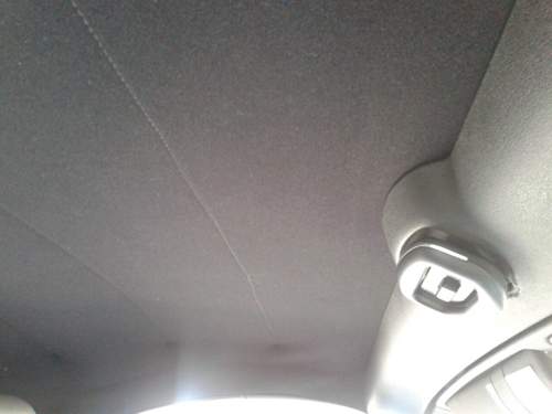

Moin.
Nachdem ich vom Coupe auf den Roadster umgestiegen bin, hat mich der erhöhte Geräuschpegel, das nackte Dachgestänge sowie die Kälte im Innenraum etwas irritiert. Da sich hier noch keiner getraut hat, das von Auco angebotene Innenverdeck zu verbauen, habe ich mal das Versuchskaninchen gespielt und mir dieses Innenverdeck in schwarz geordert.
Klar ist der Preis im ersten Moment gesalzen, aber das Teil ist auch nicht mal eben in 5 Minuten produziert. ;)
Mit einem ausgiebigem Langzeit-Erfahrungsbericht kann ich noch nicht dienen, aber zumindest die ersten Eindrücke der letzten 2 Tage kund tun.
Die Passgenauigkeit ist für eine Nachrüstlösung meines Erachtens als perfekt zu betrachten. Der Einbau hingegen ist nicht von schlechten Eltern. Nach 4 Stunden konzentriertem Werkeln hatte ich das Teil schon einige dutzend Male verflucht. Die Anleitung ist imho spartantisch wie in Dacia Logan und hätte etwas ausführlicher sein können. Jedoch wird man nach dem Einbau auch für seine Mühen entschädigt. Das Verdeck sieht gut es, es klappert nichts, der Geräuschpegel wird definitiv geringer, es isoliert gut und der Sound aus den Lautsprechern wird geringfügig satter.
Beim Öffnen versinkt das Verdeck sauber zusammen mit dem Aussenverdeck im Kasten, trägt aber logischweise etwas dicker auf. Die Persenning sollte nach einigen Faltvorgängen wie gewohnt zu Montieren sein. Ggf. muss eben etwas nachgedrückt werden. Im Bereich der Heckscheibe ist die Lösung auch akzeptabel. Die Seitenteile werden leicht gespannt und am Boden des Verdeckkastens festgeklettet. Der Bereich unter der Heckscheibe bleibt wie gehabt. Da ich mich für das schwarze Innenverdeck entschieden habe und das Aussenverdeck auch schwarz ist, stört das auch nicht weiter. Bei einem farblichen Kontrast der Verdecke wäre das imho nicht so der Burner. Im vorderen Bereich der Entriegelung hängt das Verdeck in der Mitte konstruktionsbedingt minimal durch, fällt aber nicht weiter auf und lässt sich imho noch etwas optimieren - zudem schluckt der schwarze Stoff sowieso das Licht.
Sodala, genug gefaselt, anbei mal ein paar Bilder! ;)

Themenstarteram 6. Oktober 2008 um 21:02

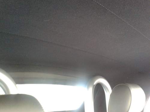

Bereich Heckscheibe...
(bessere Bilder kann ich bei Bedarf noch nachreichen)

Hat jemand mal ein Foto von der Heckscheibe machen`?
Danke
