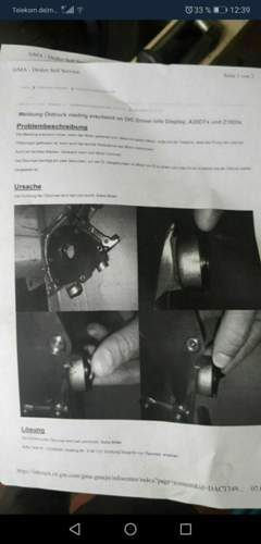

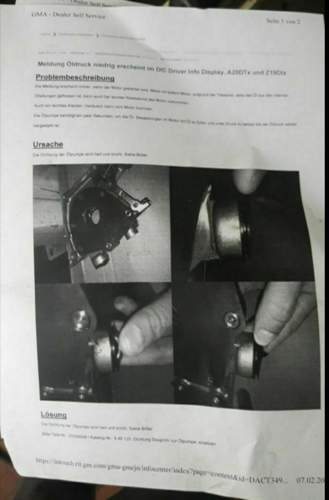

Hallo Opel Freunde,
leider hat mich vor einigen Tagen bei kaltem Wetter auch die Warnmeldung "Öldruck niedrig - Motor" abstellen heimgesucht.
Soweit so gut, habe mir darauf hin eine neue Dichtung für die Ölpumpe besorgt und wollte heute die Ölwanne abmontieren, was leider in die Hose ging da mein verbautes F40 Getriebe werkseitig keine Aussparungen hat um die beiden linken Torx der Ölwanne zu lösen.
Nun meine Frage, gibt es eine Möglichkeit diese zwei Schrauben zu öffnen ohne die Getriebeglocke anzubohren bzw. das Getriebe abzumachen.
Für Ideen wäre ich dankbar...

Ich habe die Dichtung bereits gewechselt. Die Öffnungen im Getriebe hatte ich leider auch nicht. Ich habe es aber auch so hin gekriegt.
Ich habe schräg, so wie ich hingekommen bin, einen Schlitzschraubendreher eingeschlagen. So konnte ich die beiden Schrauben lösen.
Die originalen Schrauben habe ich gegen Inbus-Schrauben ersetzt. Die konnte ich mit einem T-Griff Schlüssel auch schräg anziehen. Jedoch nur mit Gefühl, ohne Drehmomentschlüssel.
Es geht also, ohne das Getriebe zu entfernen oder Bohrungen selber rein zu machen. Aber ich gebe zu, die ganze Aktion hat mich mehrere Stunden gekostet. Und auch Nerven.
