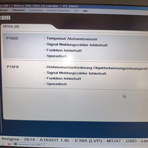

Seit knapp einer Woche bin ich stolzer Besitzer eines Insignia A 2.0 CDTI.
Ich habe das Problem, dass die adaptive Distanzregelanlage Probleme macht. Die FZ vor mir werden erkannt, Abstand wird angepasst. Grundsätzlich funktioniert das System.
Ab und zu macht der Insignia ohne erklärliche Gründe kurz eine Vollbremsung (so ca 1 Sek lang) und fährt normal wieder weiter ohne dass ein Fahrzeug zu nah ist. Ab und zu Bremst das FZ im Stadtverkehr zu fest, so kurz vor einer Vollbremsung was nicht nötig wäre. Abstand ist auf Weit eingestellt.
Fehlerauslesung ergab unteranderem Folgendes (siehe Anhang):
P1553 Adaptive Geschwindikeitsregelung Signal inKorrekt
P15F6 Frontobjektserkennung Drehmoment-Anforderungssignal inKorrekt
Habt ihr eine Idee wo ich anfangen soll?

Da liegt kein Fehler vor. Das liegt am Notfallbremsassisitenten. Nutzt man die Geschwindigkeitsregelung in der Stadt greift der Notfallbremsassisitenten ein wenn zum Beispiel parkende PKW in einer Kurve stehen oder parkende PKW nah hinter einer Verkehrsinsel parken. Einfach ausgedrückt wenn es eng ist und der Notfallbremsassisitenten ein Hindernis erkennt.

Also ein Fehler liegt ja schon vor, siehe Bild Fehlerauswertung.... 2 Fehler mit der Objekterkennung.
Und es geht nicht um parkende PKW oder ähnlich. Die Bremsung erfolgt ohne Grund.
Schalt mal den Notbremsassistent aus und probier dann mal.
Dann müsst man eher sagen können ob es ACC oder der Bremsassistent ist

Danke für deinen Post. Die "Automatische Kollisionsvorbereitung" ist nur auf Warnung eingeschaltet gewesen und nicht auf Warnung und Bremsen. Hab Sie heute Morgen noch ganz ausgeschalten mit dem gleichen Resultat.
Nebenbei: Eine Visuelle Warnung im Kombiinstrument oder eine Tonwarnung habe ich bis jetzt nie erhalten, andere schreiben das zu oft gewarnt wird.
Heute Morgen beim Start des Insignia blieb die Motorlampe (Orange) wieder an und ging nicht mehr aus.
Das War letzten Freitag auch so. Die Fehler sind wieder die gleichen wie im Bild vom ersten Post.
Hast du eine Idee?
Danke und Grüsse
Marco
Klingt ja eher so, als würde etwas mit dem Frontradar nicht stimmen. Dieser misst ja die Entfernung zum vorausfahrenden KFZ und leitet eine kurzzeitige abrupte Vollbremsung ein.

Würdest du das Objektsensormodul erstmal ersetzen?
Wäre das so in etwa die Teilenummer: GM 84007647 ?

Ich würde auf einen Kabelbruch/maderschaden tippen. Das Kabel für den temp.Fühler und ACC laufen meines Wissens in einem Kabelstrang, bis sie sich vor dem Kühler aufteilen. Also Stoßstange vor weg und nachschauen.

Jetzt eine blöde Frage: Kabelbruch/Marderschaden, kann das sein? Grundsätzlich funktioniert der Sensor ja, sogar wenn die Fehler im Speicher wieder da sind funktioniert dieser.
Sollte dann das System nicht komplett nicht funktioniert?
Marco
Die Kabel müssen ja nicht unbedingt ganz durch sein. Evtl. ist auch nur das Kabel des Temp.sensors komplett durch und das andere aufgescheuert.
Und in dem Moment, wo die Notbremsung einsetzt, berührt das defekte Kabel des Sensors, das Kabel des Radars und das Steuergerät bekommt einen falschen Wert und denkt ich muss bremsen.
Achte beim Fahren mal drauf, ob der Fehler eher bei Unebenheiten auftritt, wo das Kabel in Bewegung versetzt werden könnte.

Danke für dein Beitrag. Stoßstange war heute demontiere, die Kabel sehen gut aus. Fehler war wieder im Speicher.
Temparatursensor wurde gleich kurz getauscht, jedoch funktioniert die Temp. Anzeige immer noch nicht.
Habt ihr noch eine weitere Idee?
Frage noch: Das Radarmodul GM2343 8076, muss das beim wechsel durch Opel neu angelernt werden?

Hast du den gesamte Kabelstrang begutachtet?
Ich meine mich zu erinnern, das er rechts (von vorne betrachtet) am Kühler vorbei und dann nach unten weg geht. Wo er dann endet weiß ich so nicht.
Eine Standheizung hast du nicht verbau oder?
Ich frage, da der Fühler auch von dieser genutzt wird, wenn verbaut. Nicht das bei der Montage evtl. Etwas falsch gemacht wurde. (Falsche Kabel angekratzt z.B.)
Letzt endlich würde ich zum OH fahren.
