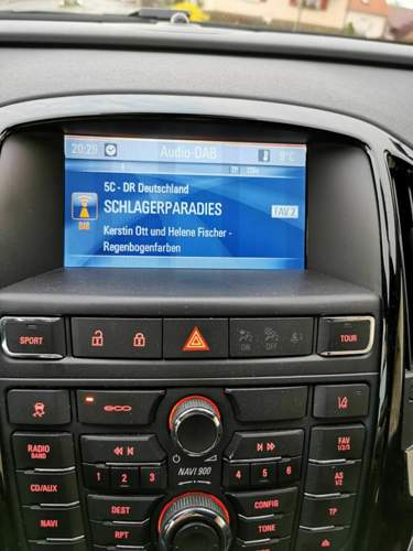

Ich habs im Astra GTC mitm Navi 900 nachgerüstet.
Brauchst Steuergerät,Halterung und Antennenverstärker. Die Kabel sollten schon liegen.
Das ganz hat mich ca 500 Eur gekostet, zuzüglich einer 2. Programmierung weils durchs nachträgleiche Radio Update wieder raus geflogen ist.
Wenn das Steuergerät verbaut ist ist auch der DAB+ Empfang möglich sonst nicht.

Ich habs im 2014 Astra GTC nachgerüstet.
Kabelbaum plus Antennen Leitung war vorhanden.
Das selbe für die PDC hinten, der Kabelbaum zur Karosserie war Vorhanden.
Ich denke das ist beim Insignia nicht anders

Ich kann nur sagen was im Astra liegt, und da waren alle Kabel vorhanden, Steuergerät dran Antennenverstärker und bei Opel freigeben. Vorher zumindest beim Navi900 die Software 208 draufspielen.
Ich habs ja bei mir gemacht
Bei den PDC brauchte ich nur die kabel die zur Stoßstange gehen. Alles andere war vorhanden. Nur Steuergerät dran und programmieren.
Vermutlich hängt das aber auch an der Ausstattungs Variante ab.
