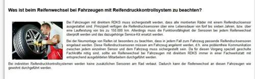

@-Pitt schrieb am 30. März 2017 um 10:19:42 Uhr:
Im Frühjahr und im Spätherbst kommt immer das gleiche Thema hoch.![]()
Bin gespannt ob ich da auch mit machen muss wenn meine RDKS den Geist aufgeben und gewechselt werden müssen.
Wie lange hält die Batterie in dem Sensor ca. ?
Oder ca. 150 000km
Ihr habt recht, steht sogar in der BA, System lernt selbst ein, entschuldigt die Verwirrung.
