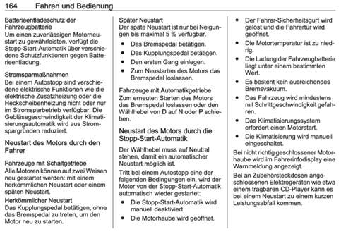

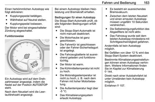

Was bitte ist an der S/S„Mist“??? Weshalb muss der Motor laufen wen man steht bzw das Fahrzeug realisiert, dass man glejch steht? Das Abstellen der S/S ist weder im Sinne des Gesetzgebers noch im Sinne der Allgemeinheit.
Grundsätzlich (bisher) stellt der Motor bei Stillstand ab wenn keine Kühl oder Heizleistung gebraucht wird. Offenbar wurde das beim FL nun so geregelt, dass er bereits früher abstellt wenn die Fahrsituation wohl gegeben ist? Ok, das kann ärgerlich sein beim Parkieren oder in die Garagebox fahren. Aber dafür (und nur dafür) ist die Abschaltung der S/S durch Schalter gemacht worden
@Omegabesitzer schrieb am 21. Juni 2022 um 12:25:23 Uhr:
Sorry, aber ich bin extra den 8-AT mit dem 174 PS Diesel als Mietwagen ein ganzes Wochenende probegefahren und habe mich tatsächlich wegen der schlechten Abstimmung zwischen Start-Stopp und Automatikgetriebe für einen Handschalter bei der Suche nach einem Insignia-B Jahreswagen entschieden, obwohl ich den Komfort eines Automatikfahrzeugs gerne gehabt hätte.

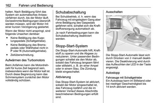

Ich kann es dir nicht genau beschreiben. Natürlich sind auch andere S/S-Systeme nicht perfekt und grundsätzlich stehe ich auch hinter dem Gedanken dieses Systems. Beim Automatikgetriebe des Insignia musst du aber beispielsweise extrem fest auf der Bremse stehenbleiben, damit der Motor nicht sofort wieder anspringt und durch die recht starke Kriechneigung anfährt. Bei anderen Autos kannst du den Bremsdruck wenigstens etwas reduzieren, bevor das S/S den Motor reaktiviert. Ein Umschalten auf Neutral hilft auch nicht, denn auch das lässt den Motor sofort wieder anspringen.
Obwohl ich bisher ein Opel-Fan bin, muss ich zugeben: Andere Hersteller bekommen das erheblich besser hin. VW/Seat/Skoda z.B. integriert auch die Abstandssensoren in die S/S-Logik und startet den Motor, sobald der Vordermann sich in Bewegung setzt (natürlich ohne, dass das eigene Auto dadurch losfährt): Sehr gut gelöst, denn damit geht weniger Zeit verloren und man wird aufmerksam, dass es weitergeht, selbst wenn man mal etwas länger in der Gegend herumgeschaut hat. Der Insignia kann das nicht.
Der Insignia geht auch oft zu früh aus, z.B. schon beim Annähern an einen Kreisverkehr oder eine Einmündung, da es keine Verknüpfung zum Kartenmaterial des Navis gibt. Selbst bei meinem Handschalter, wo es schon etwas harmonischer zusammenarbeitet, nervt mich das S/S-System recht häufig und ich schalte es ab. Auf bekannten Strecken schalte ich es nur an den Stellen ein, wo ich den Ampelintervall kenne und weiß, dass ich nicht nur 3 Sekunden stehe.
Dass das S/S einzig und allein zum Rangieren abgeschaltet werden können soll, ist aber nur deine rein persönliche Meinung. Es mag nicht der Idee des S/S entsprechen, aber ein Abschalten ist jederzeit zulässig. Auch wenn der Verbrauch natürlich unter Berücksichtigung von S/S ermittelt wurde (folglich auch die Bemessung der Kfz-Steuer), so ist ein Abschalten von S/S nicht illegal.
Im Internet findet man Möglichkeiten das S/S zu deaktivieren, wenn es nervt.
