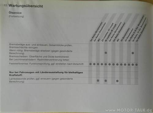

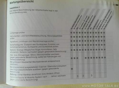

Auf d. letzen Seiten d. Serviceheftes stehen d. Umfänge aller v. BMW vorgegebenen Servicearbeiten f. alle z. damaligen Zeitpunkt aktuellen Modellreihen ;)
Hej,
das hat Hand und Fuß, als Leitfaden.
Was dann jeder abarbeitet, bei eigener Erledigung und in welcher Qualität, liegt in seiner Entscheidung. Dann auch die ev. Folgen!!
Jo, finds auch praktisch ;)

Was mir dabei fehlt, ist der Ölabscheider der KGE. Zumindest bei den Dieseln sollte der zumindestens angeschaut werden, wenn man schon bis zum Luftfilter vorgedrungen ist.
Hmm, kenn mich mit den D's nicht so besonders aus, aber anscheinend war es v. BMW nicht vorgesehn diesen zu prüfen (tauschen). Habe aber schon öfters gelesen, daß hier empfohlen wurde diesen (alle 80 tkm oder so) zu tauschen.
