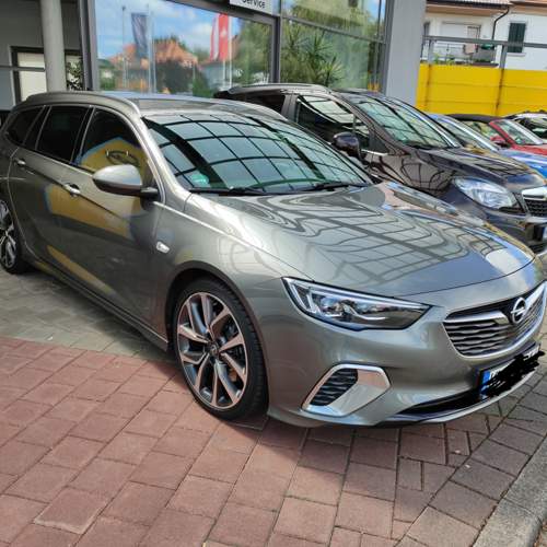

ich habe letztes Jahr meinen Insi B BSI Diesel gekauft. Wurde soweit auch eine Auslieferungsinspektion mit Ölwechsel und alles gemacht.
Dieses Jahr wird er 6 Jahre (80000 gelaufen - BJ 2018) und lt. Opel wird nun die große Inspektion (inklusive Zahnriemen und Steuerkette) fällig.
Eigentlich erst ab 120.000 km oder eben nach 6 Jahren.
Kostenmässig rechne ich mit über 2000€ (Normale große Inspektion um die 400€ inklusive Öl und Bremsflüssigkeit) für Zahnriemen, Wasserpumpe und Kettenwechsel Garantiert um die 1500€.
Habt ihr vergleichbare Preise bzw. hat das schonmal jemand beim FOH machen lassen und kann mir berichten auf was ich noch achten sollte?
Danke euch im Voraus!
