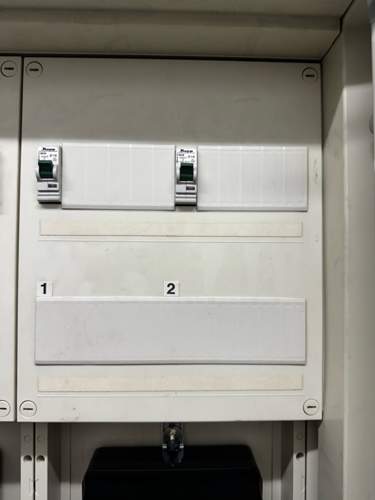

Vllt helfen beigefügte Bilder von meinem Zähler und zugehörigen Sicherungen noch für Vorschläge weiter. Zusätzlich noch ein Bild des Sicherungskastens aus der Wohnung, der aber keine Rolle spielt?
In unserem Sicherungskasten sind 7 Zähler verbaut, daneben gibt es noch einen weiteren mit ebenfalls 7 Zählern und noch einen mit einem für den Allgemeinstrom.
Meine Wohnung bzw. mein Zähler ist die Nr. 22 (zusätzlich mit einer 1 markiert). Darüber gibt es eine Sicherung und darunter sind 3 größere Sicherungen. Leider kenne ich mich mit Elektronik nicht so aus, weshalb ich mit den Angaben nicht wirklich viel anfangen kann.
Vllt noch eine kurze Erklärung zur Wohnanlage:
Nicht alle 48 Stellplätze laufen hier auf diese 14+1 Zähler. Die Wohnanlage besteht aus mehreren aneinander gereihten Häusern, die über mehrere eigene Stromverteilungen verfügen. Zusätzlich die große Tiefgarage, die sich unter den ganzen Häusern entlangzieht.
