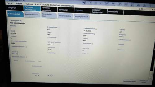

Welche Version von Rheingold hast Du denn? Übrigens Rheingold=Ista D oder P, INPA ist die alte Anwendung.
Normalerweise sind die aber doch grundsätzlich abwärtskompatibel, ich habe ein Rheingold 4.7 da ist der E53 aber drin! Man kann / darf nur nicht mehr ganz so viel machen, als in den älteren Versionen.
Wie hast Du denn festgestellt, daß Dein E53 nicht drin ist? Geb doch mal, ohne an den Wagen angeschlossen zu sein, auf dem ersten Register "Vorgänge" deine VIN, beginnend mit dem beiden Buchstaben ein und warte, was passiert! Eigentlich sollte das dann so aussehen, wie auf dem Foto!

Hi ,
ich habe INPA 5.0.8 wenn ich das richtig verstehe. Mein Sohn hat mir gezeigt wie ch den E53 finde, shift/f9 , da kann ich auch einiges sehen aber Blick eh nicht durch. Deshalb vergesse ich das ganze und lass jemand dran der den Durchblick hat Aber danke für eure Hilfe

Danke für die Rückmeldung!
Also wenn Du den E53 im INPA gefunden und aufgerufen hast, kannst aber sehr leicht wenigstens den Fehlerspeicher, samt Historie, auslesen und löschen, das ist wirklich sehr einfach!
