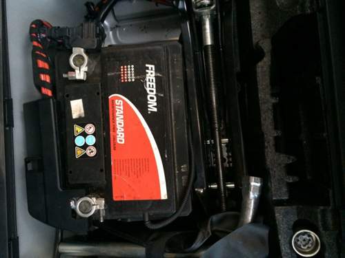

Alles klar Leute. Batterie ist bestellt. Melde mich wieder wenn die neue drin ist. Das mit der "Starthilfe" ist eine gute Idee. Aber hab grad keine Möglichkeit dies umzusetzen.
Hoffen wir mal dass alles danach wieder passt. Die Originale ist es nicht mehr. Ist eine Noname Batterie verbaut. Kann nachher Bilder davon machen.
Also Kfzler meinte dass es keine original Audi Batterie ist und das die mit Sicherheit auch nicht angelernt wurde.
