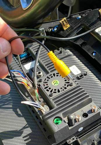

Habe mein original Radio Intellink 900 Gen.1 durch ein China Radio ersetzt.
Mein Problem ist jetzt das ich kein Bild von meiner original Rückfahrkamera bekomme.Im Rückwärtsgang schaltet das Radio zwar um aber zeigt kein Bild.Ich vermute das noch ein Kabel fehlt.Eingang am Radio ist Chinch,aber wo nehme ich das ab?

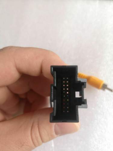

Hab nur diesen am Radio.
Img-20210427-wa0014

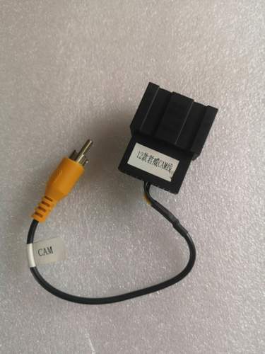

Hier Mal Fotos von meinem Adapter, der dabei war.
16199588847864064760732908094922
16199588985396866238166508742629
Themenstarteram 2. Mai 2021 um 12:50
Ok,so einen hab ich nicht
Wie gesagt, bei mir ist der über.
Falls der bei dir passt, wäre ich durchaus bereit den abzustoßen.
