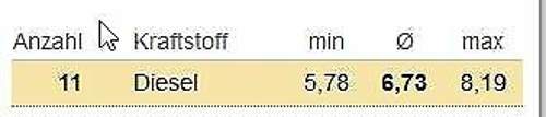

nochmal kurz zu der Aussage "8.6l Verbrauch wären normal":
Der schnelle, einfache und zuverlässige Weg so eine Aussage zu checken ist doch Spritmonitor?!
Im angehängten Bild sieht man die Verbräuche eines 2.0D mit Automatik.
Gruss
Axel
Ist das ein Extra Programm?
Bordcomputer geht nämlich bei mir nicht mehr. Schalter ist OK aber er zeigt mir ausser DSTC ein Nichts mehr an.
