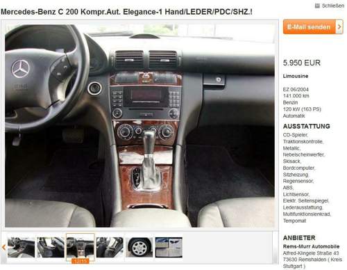

bin momentan auf der Suche nach einem neuen Wagen für meine bessere Hälfte.
Neben A4 und 3er BMW ist mir der W203/S203 als MoPf positiv aufgefallen (soll wohl keine Rostprobleme mehr haben).
Ich favorisiere entweder den 180er oder 200er, beide als Kompressor.
Komme aus dem 124er Bereich und kenne mich den 203er nicht so gut aus, deshalb meine Frage an die W203 Experten, ob folgendes Angebot als gut angenommen werden kann (ja ich weiß, das ist immer sehr relativ).
Händler ist ca. 200km von mir entfernt, also nicht die Welt:
http://suchen.mobile.de/.../details.html?...
Danke!

Den würde ich mir auch näher ansehen.
Im Beschreibungstext ist etwas falsch:
"MB CD Soundsystem APS 30 RDS"
Das ist ein Mopf mit Audio20. Ist da wirklich ein Soundsystem eingebaut?
"Klimaautomatik 2 Zonen / Thermotronik"
hat der Wagen auch nicht, ganz normale Thermatik.
MfG, Helmut

danke fürs Angebot der Besichtigung, aber es handelt sich um einen Unfallwagen (erkennt man sogar auf den Fotos, Farbunterschied der Fahrertür) und es gibt ein Problem mit dem Gurtstraffer.
