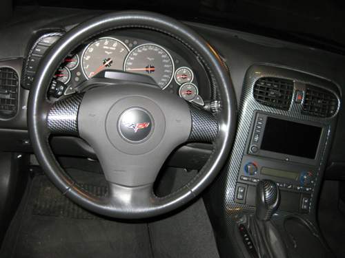

Hallo Leute,
ich bekomme in 2 Wochen endlich meinen "neuen" W211. Der Innenraum ist mit hellem Holzinterieur ausgestattet und das ist leider nicht so mein. Nun hatte ich die Idee, die Holzleisten, Mittelkonsole, Schaltkonsole usw. folieren zu lassen. Da gibt es auch echt schicke Möglichkeien wie ich bereits recherchiert habe. Nun hat man mir aber gesagt das ich zum Folieren die Teile ausbauen muss. Hat vieleicht jemand einen Innenraum Explosionsplan oder eine Idee wo ich sowas her bekomme ? Andersrum gefragt, weiß jemand wie man das Interieur ausbaut ?
Vielen Dank schonmal.
Gruss Gil

am 8. Oktober 2011 um 11:57
als erstes wäre es mal interessant um welches Auto es sich handelt. Je nach Ausstattung ist da nämlich mehr oder weniger Holz verbaut. Helles Holz? Dann Tipp ich mal auf Classic, richtig?
Soweit ich weiß gibt es für jedes Teil ne Anleitung, die mag ich aber ehrlich gesagt jetzt nicht alle raussuchen.
Der Aschenbecher ist gesteckt, wenn du die Klappe aufmachst siehst du die Laschen die das Holz am Kunststoff halten, "einfach" rausschieben. Ich hab die Blende neulich spaßeshalber mal abgemacht, ging recht leicht.
Die Blende um den Schalthebel musst du vorn, also beim Aschenbecher einfach anheben, an der Stange ist ein Bajonettverschluss, drehen und du bekommst die Blende inkl. Schaltsack & -Knauf ab.
Das Fach dahinter dürfte ähnlich wie der Aschenbecher gesteckt sein, einfach mal gucken wenn es soweit ist.
Für die Zierleisten hab ich dir ne Anleitung angehängt.
Wenn du das Auto dann hast und bei nem Teil nicht weiter kommst kann ich dir gern die entsprechende Anleitung raussuchen.

leider habe ich keine Tipps zum zerlegen vom Innenraum........
Aber, ich habe anstelle der Folie bei meinem US Auto das Wasser Transfer Druck Verfahren anwenden lassen......
ist IMHO eine sehr gute Alternative.....Nur mal so als Gedanken Anstoß....und die Auswahl ist dabei auch riesig....:)
Nachtrag
Ein Rückrüstung zum Original ist aber dann leider NICHT mehr möglich.
Folie kann man unter Umständen dann ja wieder entfernen.....Beim Folieren Aussen geht es ja auch ....siehe Taxi / Polizei Fahrzeuge.
Ach ja.....verstehen kann Ich dich zu 100%
Bei meinem " alten " W210 habe ich auch von Eleganz auf Avantgarde im Innenraum umgebaut :cool:
War aber einfacher als ich dachte, und die einzelnen Bauteile in der Bucht gekauft und die Eleganz Teile verkauft.
Ist für mich zum Schluss sogar +- Null ausgegangen.
Nachher
Vorher
