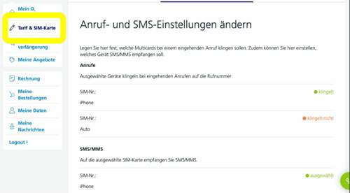

Ich nutze für die Internetverbindung eine MultiSIM zu meinem "normalem" Telekom Vertrag. Funktioniert auch alles sehr gut - jedenfalls wenn die VOLVO Server nicht gerade spinnen. Was aber etwas nervig ist, ist dass das Sensus wenn jetzt jemand auf meiner Handynummer anruft, offensichtlich auch diesen Anruf auf dem Internet-Modem über die MultiSIM akustisch anzeigt. Es klingelt also mein iPhone und gleichzeitig gibt das Sensus einen nervigen Fiepton von sich - letzteres ist ja eigentlich sinnlos, da ja über die MultiSIM und das Telefon sowieso keine Sprachverbindungen laufen. Das ganze passiert auch, wenn mein Frau mit dem Wagen unterwegs ist und ein Anruf auf meiner Handynummer reinkommt - ich bzw. mein Telefon gar nicht mit im Wagen sind. Bei der Telekom kann man anscheinend ein Multi-SIM nicht für "nur Daten" einstellen, gibt es eine Möglichkeit beim Sensus diese Signalisierung beim Anruf auf der SIM abzuschalten bzw. tut es das vielleicht bei anderen Anwendern mit Multi-SIM in der Form nicht?

Also habe das gleiche Problem XC60 (12/2018). Bei mir kommt mit verbauter Telekom MultiSim Card kein Anruf auf das per BT- verbundenen mit Apple Car laufende iPhone 6s Plus. Eingehende Anrufe klingeln ganz kurz und werden dann durch das verbaute LTE-Modem als Besetzt beim Anrufer abgelehnt. Raus kann ich telefonieren, also quasi zurückrufen.
Grund dafür ist die MultiSim Card der Telekom, es ist eine CLONE SimCard. Die SimCard welche sich zuletzt anmeldet im T-Mobile Netz, ist dann die SimCard wo zuerst das Anrufsignal aufläuft. Ablauf im Auto ist bei den meisten: Tür wird entriegelt, der Volvo Motor wird gestartet - das verbaute Volvo LTE - Modul bekommt Strom und meldet sich mit der eingelegten MultiSim Card im T-Mobile Netz an und ist somit die zuletzt angemeldete SimCard und empfängt daher alle eingehenden Anrufe zuerst. Wird der Motor ausgemacht und verlässt man das Auto, bekommt das LTE-Modul keinen Strom mehr und die fest verbaute MultiSim Card verabschiedet sich aus dem T-Mobile Netz. Faktum, ich bekomme wieder alle Anrufe rein am iPhone, ganz normal.
Die Lösung ist: Auto aufmachen - Motor starten - Iphone mit BT und / oder Datenkabel mit dem Volvo verbinden und dann: am Iphone einmal in die Einstellungen und das iPhone in den "Flugmodus" versetzen und gelich wieder den Flugmodus ausschalten. .... Damit ist die SimCard des Iphone wieder die zuletzt im T-Mobile Netz gemeldete SimCard und empfängt wieder die Anrufe zuerst auf dem iPhone und nicht die fest verbaute MultiSim Card im VOLVO LTE - Modul. ... Das ist der Kompromiss bei der Verwendung einer Telekom MultiSim Card. Die Telekom kann bis dato die Telefonfunktion noch immer nicht auf der MultiSim Card deaktivieren. Soll aber kommen.

Hmm, wirklich sehr seltsam. Ich habe das jetzt nochmal probiert und dabei festgestellt, dass es kein Fiepston ist sondern eine sehr laute schrille Klingel, deren Lautstärke ich aber auch nicht beeinflussen kann, also folgender Effekt:
- Ich schalte meine Handy aus - damit ist es natürlich dann auch entkoppelt.
- Im Auto ist die Multi-SIM und Fahrzeugmodem-Internet ist aktiviert (inkl. Hotspot)
- Jetzt rufe ich mit einem anderem Telefon meine Handynummer (zu der auch die MultiSIM gehört) an und das Sensur klingelt laut und schrill herum - zeigt aber nichts an, auch keinen Anruf. Nach zwei/dreimal Klingeln ist Ruhe, denn der AB beim Provider springt an.
- Schalte ich das Fahrzeugmodem-Internet ab, d.h. die SIM ist nicht aktiv - ist absolute Ruhe beim Anruf.
- Schalte ich das Fahrzeugmodem und dass Handy wieder an und kopple das Sensus via BT und rufe dann mit dem Handy an, klingelt a) mein Handy (normal), b) der eingestellte Klingelton (angenehm) und blöderweise c) dieses schrille Geklingel vom Fahrzeugmodem ertönt
Ich verstehe das Ganze nicht richtig, wieso signalisiert das Sensus überhaupt einen Anruf auf dem Fahrzeugmodem, kann doch sowieso nicht darüber telefonieren. Vollkommen blöd ist dass natürlich, wenn jemand anderes mit meinem Auto unterwegs ist, bei mir jemand anruft und es im Auto klingelt - passiert lustigerweise auch, wenn meine Frau mit dem Auto fährt, ihr Telefon gekoppelt hat und mich auf dem Handy anruft. Dann klingelt es bei Ihr selbst im Auto (und bei mir) ...

Probier bitte mal auf deinem Handy die Eingabe von *222# - das macht die eingelegte Karte zur Hauptkarte. Gilt "eigentlich" nur für SMS und MMS, aber es gibt im Netz dazu widersprüchliche Infos, daher kann ein Test nicht schaden.
Ansonsten hilft ein Anruf beim Kundenservice von T-Mobile.

Vielleicht können die die Anrufsignalisierung auf der zweiten SIM deaktivieren. Kartennummern bereit halten fürs Telefonat, stehen auf der Rechnung.
