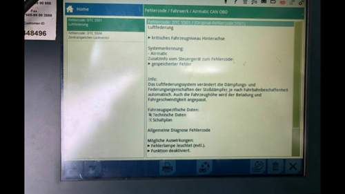

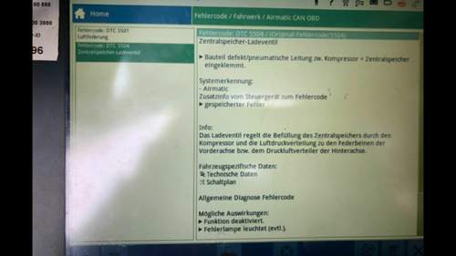

wer kann mir behilflich sein folgende Fehlercodes bezüglich der Airmatic "richtig" zu interpretieren. Es geht um folgende 2 Codes: 5501 sowie auch 5504 (Handy Screenshot vom Diagnosegerät im Anhang).
Mein Fahrzeug: W211 E500, Baujahr 2002 geht innerhalb von 24-48h an der Hinterachse in die Knie. Bei Start kommt er allerdings sofort hoch! Der Kompressor inkl. Filter + Relais sowie auch der Ventilblock wurden bisher gewechselt. Die hinteren Luftbälge + Alu-Druckbehälter sehen soweit gut aus; auch das Lecksuchspray brachte keinen Erfolg.
Jede Werkstatt versucht mit Wissen oder wohl doch eher mit Unwissenheit zu glänzen, denn die Meinungen gehen auseinander. Wir tippen auf die hinteren Luftbälge oder gar es müsste an der Zuleitung liegen, so in etwa lauten vereinzelt die Aussagen.
Wie ist die Meinung der erfahrenen User bzw. Schrauber hier? Welchen Schritt würdet Ihr als nächstes unternehmen.

5501 ist ja nur das Symptom und kein Fehler.

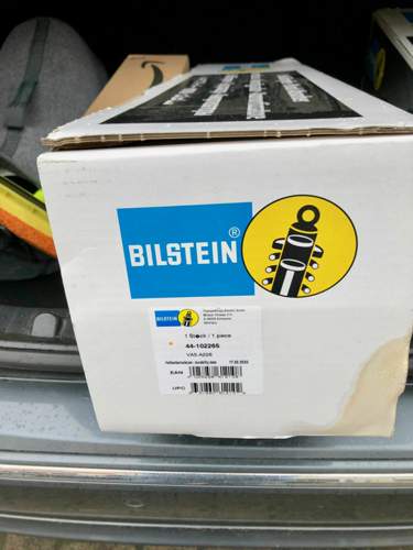

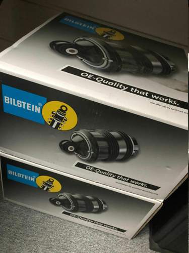

@ Mackhack: An den orig. Bilstein soll es nicht scheitern, ein komplettes "neues" Set für die Hinterachse liegt bereits hier (Bild) - man(n) sorgt ja vor ;-)
Und ja, nach mittlerweile 292K auf der Uhr gehen diese demnächst in Rente.
