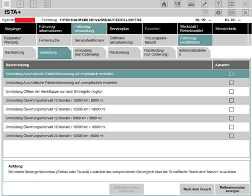

Aber nun zurück zum Ölwechsel, als ich den Wagen abholt stellte ich auf der Heimfahrt fest das der nächste Ölwechsel schon in 6000 km sein soll.
Siehe Bild
Ich vermute der Intervall würde nur über den Tageskilometer zurück gestellt und nicht mit dem Diagnosegerät.
Bei Abgabe des Fahrzeuges hatte ich knapp 200 km auf dem Tageszähler, als ich den Wagen abholte (war er auf 0).
Wie soll ich mich verhalten, ist der Service jetzt auch wie es sein soll bei BMW hinterlegt oder nur im Fahrzeug.

Was steht denn in der Servicehistorie im Bordcomputer?
Eigentlich ist der Ölwechselintervall 2Jahre/ca. 30.000km
Es gibt noch die Möglichkeit einen verkürzten Intervall einzustellen, macht bei unserem Klima aber eigentlich selten Sinn.
Das verkürzte Intervall einzustellen, wäre mal interessant für mich. Habe bisher von Hand den Ölservice nach Wechsel zurückgesetzt und hatte direkt wieder 30.000 in der Anzeige. Derzeit behelfe ich mir damit, dass ich halt bei 15.000 Restkilometer wieder wechsele, wobei das immer vor Ablauf von 12 Monaten passiert (Fahrleistung ca. 22.000/Jahr). BMW bekommt direkt von dem Wechsel nichts mit und erinnert immer an den 30.000er Service. Wenn man das Intervall im Bordcomputer auf 15.000 codieren kann, würde ich mich über einen Tipp freuen.
Diese Umrüstung auf kürzere Serviceintervalle kann sogar die Vertragswerkstatt machen.
kann das RG (D) wenn ja, wie?
Ich hatte das bei unserem 320d auch. Da wurde der Intervall vom Ölwechsel (händisch per Tacho zurück gesetzt) an die nächste Inspektion angeglichen und so stehen nur 23.000KM von den 30.000 KM zur Verfügung.
Da ich das Öl selbst alle 15.000 KM Wechsle, ist das nicht weiter schlimm, aber schon verwirrend, weil es dem CBS Gedanken widerspricht.

Umrüstung / Programmierung mit ISTA.
Einfach beim nächsten Service bei BMW verlangen. Die haben alles dafür.
genau das meine ich aber wird ista P sein..oder?
danke
Ich meine ich habe schonmal sowas gesehen bei dem normalen RG. bin mich aber nicht mehr sicher
F- und G- Modelle werden über ISTA-D programmiert.
ISTA-P ist nur noch für E-Modelle.
Ja ok, ganz am Anfang der F-Modelle war auch ISTA-P für diese zu benutzen.
danke
@freuni
Heute war ich beim BMW-Service und sprach genau das an. Man sagte mir, dass die Umstellung nicht möglich sei, weil das Fahrzeug immer fest auf 30k zurücksetzt (Automag in München, Landsberger Str.)
Sicher, dass es geht? Würde mich über einen Tipp freuen.
Bei meinem alten Audi A4 (2010) konnte manuell zurückgesetzt werden, dann fest auf 15k, in der Werkstatt mit Tester immer standardmäßig auf 30k.
