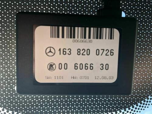

So sieht der Sensor aus.
Die 8 Sensoren sind für den Regen und das Teil daneben ( mittig zwischen den Reihen ist fürs Licht.
Ich Lasse mich aber gerne eines besseren belehren.
Gruß Peter
Und so sieht das Gehäuse aus.
