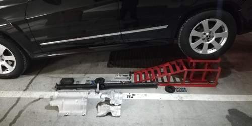

Hallo Stephan,
habe heute die Auskunft bekommen, dass das Schiebestück
der Kardanwelle erneuert wurde.
Die Welle hatte durch das defekte Teil Verspannungen, die
sowohl zu dem Getrieberucken als auch zu einer Unwucht
der Welle führten.
Als Auslöser für das Wummern und Dröhnen hatte ich seinerzeit
sowieso den Antriebsstrang in Verdacht, da die Quelle mittig
unter dem Fahrzeug lag.
Durch die verspannungsbedingte Unwucht der Kardanwelle
erklärt sich jetzt auch das intervallartige Wummern. Die Welle
muss sich in den Umdrehungsbereichen bei 100-120 km/h
ständig bis zum Abriss der Schwingungen `hochgeschaukelt´
haben, die dann sofort wieder aufgebaut wurden.
Was das allerdings mit dem Getrieberucken zu tun hatte, er-
schliesst sich mir nicht.
Viel Erfolg
rudi

Hallo Stephan,
hatte das beschriebene intervallartige Wummern bei
meinem 220er Mopf von Auslieferungsbeginn 12/14 an.
Das Phänomen trat ständig im Bereich von 100-120 km/h
auf.
Zusätzlich nervte noch das berühmte Getrieberuckeln beim
Ampelstopp.
2016 gelang es Mercedes dann endlich, das Ruckeln auf Dauer
durch Überarbeitung der Antriebswelle zu beseitigen.
Positiver Nebeneffekt: das Wummern war ebenfalls weg.
Gruß rudi

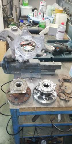

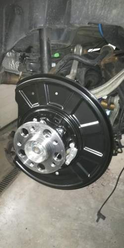

Hallo monza-gse,
exakt das gleiche Problem hatte ich bei meinem Fahrzeug (E 250 CDI), vom ersten Kilometer an in meinem Besitz.
Nach langer Suche und Tipps aus dem Netz konnte ich bei meinem Fahrzeug den Grund für das Wummern feststellen und selbst beheben (aber erst nach Ablauf der Garantie, weil es den Mercedes-Mitarbeitern scheinbar egal war und mich nach unzähligen fadenscheinigen Begründungen als überempfindlich betitelten - obwohl mir bestätigt wurde, dass da ein Wummern vorhanden ist).
Im linken vorderen Radlager war viel zu wenig Fett drin, von den 360 Grad Umfang waren rund 120 Grad fettlos (ich spare mir jetzt die ganze Geschichte rundherum, weil ich mich sonst zu viel aufrege, weil ich nämlich einen Mitarbeiter konkret auch auf das Radlager angesprochen habe). Jedenfalls zusätzliches Lagerfett unter die Fettkappe der Nabenabdeckung eingebracht, seit mehreren tausend Kilometern kein Wummern mehr.
Wäre vielleicht ein möglicher Lösungsansatz (und leicht auch selbst zu überprüfen).
Grüße wbenz
Themenstarteram 22. November 2018 um 17:19
Hi wbenz
Danke für den Tip.
Da hab ich ja nun schon ein paar Dinge die ich mal prüfen kann.
War die E-Klasse ein 4Matic?
Stephan
Hallo monza-gse,
nein, kein 4Matic.
Ich bin selbst auf Grund von diversen Beiträgen im Netz auf das Radlager gekommen. Bei Mercedes ist man nicht ansatzweise darauf eingegangen ("ist ja nicht möglich, bei der Kilometeranzahl" - hahaha). Während der Garantiezeit war ich aber gezwungen, nicht an das Radlager zu gehen, ohne entsprechende Spuren zu setzen (z.B. Hebelmarkierungen an der Abdeckung der Radnabe). Denn in der Garantiezeit würde die Reparatur bei einem tatsächlichen defektem Radlager (oder auch an einem sonstigen Teil) abgelehnt werden, wenn man bereits "laienhafte" Spuren am Teil bemerkt. Leider habe ich kein Bild vom Fettmangel im/am Lager gemacht, derart "schockiert" war ich (weil ich leider in meinem Verdacht bestätigt wurde, aber dauernd "an eine Wand lief"). Ich habe dann auch die rechte Seite kontrolliert, hier war genügend Lagerfett eingebracht.
Warum habe ich mich auf die linke vordere Seite konzentriert? Weil ich je nach Sitzplatz im Fahrzeug das Wummern hörte (Fahrersitz) oder auch nicht (Beifahrersitz und auch hintere Sitzbank) - derart minimal war es zu vernehmen.
Aber so kann man auch die Kundschaft vergraulen ....
Wie gesagt, wäre vielleicht eine Möglichkeit.
Grüße wbenz
