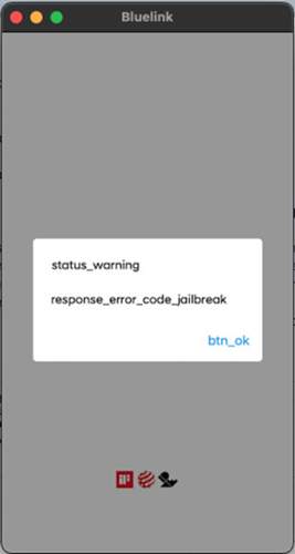

Mein bluelink funktioniert immer noch zuverlaessig jedes mal,
auf dem handy, da ich ein kleines handy habe ist das jedoch immer recht klein (natuerlich).
Ich wuerde es gerne am computer nutzen, theoretisch geht das bei apple das die handy apps auf dem MAC laufen aber leider (siehe bild) .
hyundai kann sehen auf welchen device die app gestartet wird, sieht es ist kein handy und mutmasst wild es sei "gehackt". Das ist nicht der fall, es ist eine normale funktion bei apple das handy apps auf dem mac laufen. (so nichts dagegen spricht weil auf sensoren zugegriffen wird die zwar das handy, nicht jedoch der computer hat und sowas)
Man koennte die aufgezeichneten daten in groesser uebersichtlicher betrachten.
Noch besser waere natuerlich eine native APP fuer den mac die dann weiss sie hat einen grossen bildschirm und wuerde viel mehr anzeigen ohne das man blaettern muss, oder viele fahrten vergleichen lassen. Das waere jedoch extra aufwand fuer hyundai, das die app laeuft dazu muessen sie nichts tun, sie duerfen es nur nicht mutwillig verhindern. Wahrscheinlich wissen die garnicht das sie das machen.

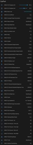

Ich hab da mal was bei GitHub gefunden wo man die Webservices von Hyundai anzapfen kann.
Werde das auch ausprobieren, sobald ich meinen endlich habe.
Ein paar Programmierkenntnisse sind natürlich notwendig.
Dann kann man sich das schön in eine selbst gehostete Webseite packen.
https://github.com/.../R3.0.1
Themenstarteram 10. August 2023 um 10:54
@snboris schrieb am 10. August 2023 um 12:49:14 Uhr:
Das ist sehr schoen danke....

@3L-auto-ja schrieb am 10. August 2023 um 12:28:29 Uhr:
Falsche Vermutung.
Hyundai sieht nicht Deinen MAC, sondern das Programm steigt aus wegen dem Schutz vor "root"
Ist auch bei vielen Android Apps so, die überprüfen ob das Gerät gerootet ist und lassen sich dewegen nicht starten.
Ein MAC ist aus Sicht der Software gerootet, damit liegt die Software ja auch nicht falsch.

Das ist kein Fehler in der App.
Ein MAC ist gerootet und das wird von der App erkannt.
Hat nix mit Hacking zu tun, sondern ist eine Schutzmaßnahme.

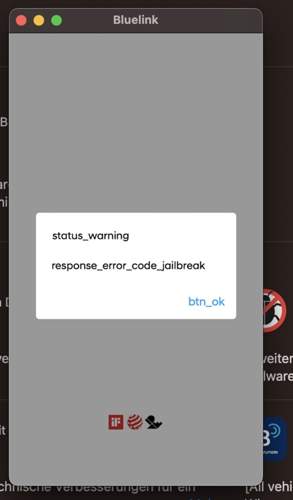

Ich muss auch nochmal meinen Senf dazugeben:
Soweit ich das verstehe, das aus Sicherheitsgründen das Funktionieren auf Geräten, die Rootzugang ermöglichen, unterbunden wird, kann man das Nichtfunktionieren hier trotzdem als Bug bezeichnen.
Einfach aus dem Grund, weil die App im AppStore als für Mac kompatibel gelistet wird
(Einschränkung: macOS 11 order höher sowie M1-Chip oder neuer)
Solange diese Bedingungen erfüllt sind und die App funktioniert trotzdem nicht, kann man das mit Fug und Recht als Bug bezeichnen.
Da haben die Leute von Hyundai beim Einstellen in den AppStore wahrscheinlich einfach gepennt.

OK, wer es nicht verstehen will, dem kann man nichts erklären.
Die App stammt nicht von Apple, sondern von Hyundai.
Bei Start der App schaut die App nach ob es auf dem Device ein offenes Userkonto mit der User ID 1 existiert.
Das ist auf einem Handy nur der Fall wenn es gerootet(Android) oder ein jailbreak(IOS) vorhanden ist.
Auf dem MAC existiert immer ein offenes Userkonto mit der ID 1, deshalb läuft die App nicht.

Das ist ja alles richtig - da bin ich voll bei Dir.
Aber wenn die App im Appstore als kompatibel mit Mac gelistet ist, dann sollte sie da auch laufen.
Wenn nicht: Bug
Ich weiß jetzt nicht, wer die Kompatibilitätsliste im Appstore pflegt - ob das der Entwickler (Hyundai) macht oder Apple selbst.
Derjenige hat aber jedenfalls Mist gemacht.
