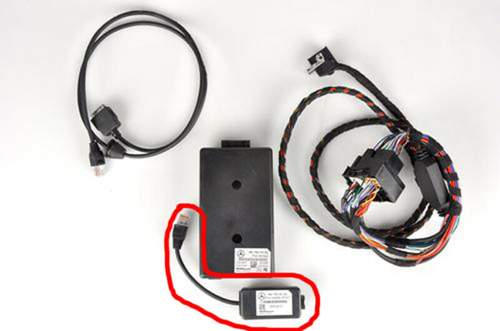

ich hab vor zwei Wochen 336 € inkl. allem bezahlt und bereuhe es keinen Cent !
Der Preis ist fair, denn Daimler veranschlagt für den Einbau des Interfaces in die Baureihe 203 20 AW. Günstiger geht es nur über Ebay (mit Geduld 100-120 EUR), Selbsteinbau (0 EUR) und ggfs. Freischaltung der Telefontasten bei MB (5 EUR in die Kaffeekasse). Wer handwerklich einigermaßen geschickt ist, schafft den Einbau in ca. einer Stunde. An "Spezialwerkzeug" wird lediglich ein Torx Schraubendreher der Größe T20 benötigt.

ich habe seit Gestern das Ipod Interface bei mir drin.
Du wolltest wissen wie die Halterung aussieht, einfach gesagt, es gibt keine Halterung. Ich war Gestern auch sehr sehr überrascht. Die haben mir einfach ein Kabel ins Handschufach gelegt. Der Aux Eingang vom Comand ist weg, da kommt jetzt das Ipod Interface raus.
Bezüglich der Bedienung kann ich dir leider nichts berichten da mein Ipod noch nicht geliefert ist.
Aber laut Beschreibung funktioniert die Bedienung nur über die Lenkradtasten. Das Ipod Menu im KI erscheint nachdem ich mein Comand auf Aux geschaltet habe.
Irgendwie bin ich enttäuscht von Mercedes. Zumindest hätte ich auch eine Halterung erwartet. schliesslich kostete der ganze Spass mit Einbau um die 310€.

nach langem Warten habe ich endlich meinen iPodkit eingebaut, mit folgenden Erfahrungen.
Einbau:
Da ich die 300,- € für 4 Stunden Einbauzeit als viel zu heftig ansehe, und ich als alter Autoschrauber nach langer Abstinenz mal wieder tätig werden wollte habe ich´s selber gemacht. Ergebnis ca. 2 Stunden, keine grösseren Probleme nur etwas Fummelei beim Abschrauben, und da schon ein Telefon eingebaut war musste auch nichts im System eingestellt werden. Der iPod wurde sofort erkannt und war direkt bedienbar.
Bedienung:
Im Command Aux anwählen, dann erscheint im KI ein neues iPodmenü. Die Steuerung erfolgt komplett über das Lenkrad, alle Menüpunkte des iPod (Playlist, Interpret, Album, Musikrichtung, Zufall) sind auswählbar, danach geht es mit Up + Down durch die Listen und Verzeichnisse. Bei ca. 4000 Songs kann das aber eine ganze Weile dauern. Im Display sieht man leider nur eine Textzeile, alles weitere wird abgeschnitten was die Übersichtlichkeit stark einschränkt.
Im Commanddisplay wird nichts angezeigt.
