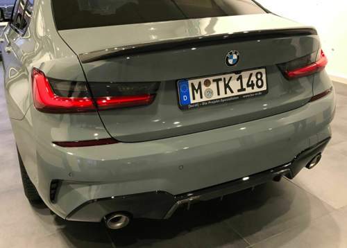

ich überlege in meinen BMW G20 330i M-Sport das adaptiv Fahrwerk durch ein KW Gewindefahrwerk V3 zu ersetzen... hat da vllt schon jmd. Erfahrungen mit gemacht! Lohnt der Wechsel? Den Fahrwerken wird ja nachgesagt das sie in Punkte Komfort und Performance nochmal eine Schippe drauflegen? :-)
Aber wenn der Unterschied am Ende kaum zu merken wäre müsste ich noch 2-3 mal überlegen ob die 2000€ nicht wo anders investiert werden sollten :-D

Ich glaube ehrlich gesagt kaum, dass jemand mit einem adaptiven Fahrwerk auf ein KW... Fahrwerk umgestiegen ist.
Aber mich würde mal genauer interessieren, was Dich so extrem an dem adaptiven FW stört, dass Du darüber nachdenkst für > 2.000 Euro ein neues FW rein zu basteln!?

Hi, also direkt stören tut mich da eig. nichts dran... es macht seinen Job soweit ganz gut aber und jetzt kommt es... in allen Videos von J.P.; Sidney etc. Werden die Fahrwerke ja in den Himmel gelobt. Und sollten die den Job wirklich nochmal 50% besser machen dann würde ich schon überlegen meinen Geliebten Fahrzeug das Fahrwerk zu gönnen^^

Hi, ne das stimmt so würde ich behaupten (bin da auch absolut kein Fachmann) aber ich hatte auf der KW-Seite im Kundenchat das Thema angesprochen und dafür gibt es dann wohl einen Stilllegungssatz der dann dafür sorgt das man das neue Fahrwerk verbauen kann.

Ich bin da kein Experte, aber mir ist immer noch nicht klar, welche Erwartungshaltung Du an das KW Fahrwerk hast. Was meinst Du denn mit 50 % besser? Mehr Komfort, mehr Sportlichkeit, mehr Dynamik, Tieferlegung?
Du hast doch das adaptive FW bewusst gewählt um je nach Bedarf den Komfort anzupassen. Jetzt denkst Du darüber nach dieses aufpreispflichtige Feature stillzulegen ohne wirklich zu wissen was Dich mit dem KW Fahrwerk erwartet und Du eigentlich derzeit zufrieden bist.
Ich kann Dir leider technisch nicht mit der Entscheidungsfindung weiter helfen, aber ich würde nicht weiter drüber nachdenken...
Das KW ist mit Tieferlegung nicht so ruppig wie das originale M-Fahrwerk, nicht unbedingt weicher aber es gibt keine harten Schläge sondern bleibt komfortabel.

Also in den Videos wird es immer so dargestellt, das es direkter sein soll und zugleich den Spagat zwischen Komfort und Sportlichkeit noch etwas besser hinbekommen soll. Unebenheiten besser wegdämpfen, direkteres lenkbarsten, besseres Verhalten in Kurven etc. pp^^ Aber ist alles nur Hörensagen aus vielen YouTube Geschichten. Vllt muss ich mir mal ne Tuningschmiede in Hamburg suchen die sowas öfter verbaut... oder direkt einen KW Fachbetrieb und mal jmd in meinem Fahrzeug mitnehmen damit am Ende gesagt werden kann "pass auf Thomas, das kann das KW Fahrwerk besser oder eben nicht besser machen" :-)

Hallo Thomas,
ich fahre in meinem G20 330d seit November das KW V3... kurz gesagt: es ist genau so, wie es weiter oben steht!
Weniger "ruppig" (z. B. Kanaldeckel), deutlich harmonischer und komfortabler auf der Autobahn, aber trotzdem deutlich weniger Wankneigung, präziseres Einlenken, fast schon ein wenig Go-Kart-Feeling.
Die Lenkung habe ich aber auch noch ein wenig "spitzer" gemacht, indem ich den Spurweitenunterschied VA zu HA reduziert habe, d. h. VA 30 mm Spurplatten und HA 22 mm (pro Achse).
Ich fahre aktuell 19" UHP-Wintermischbereifung (Conti TS 860 S) mit VA 2,4 bar und HA 2,3 bar. Im Sommer werde ich dann auf den Michelin PS4 (auch 19" Mischbereifung) wechseln.
Ich bin im Vorfeld sowohl das konventionelle als auch das adaptive M Fahrwerk gefahren - beide konnten mich nicht wirklich überzeugen. Dazu kommt der BMW-typische "Hängearsch" im Serienzustand... Jetzt steht er auch optisch deutlich dynamischer da (VA 34 mm tiefer, HA 25 mm tiefer), und zudem genieße ich jeden Meter - egal ob schlechte Landstraße oder neue Autobahn!
Du brauchst aber auch jemanden, der so ein Fahrwerk auf dein Fahrzeug einstellen kann - sonst wird das ganze nicht nur fahrdynamisch eher eine Enttäuschung werden! Es gibt von KW nur 2 Varianten für den G20 (leichtere und schwerere Motoren), d. h. da ist an Zug- und Druckstufe noch ein wenig Feinarbeit notwendig.
Soweit ich weiß, gibt es auch ein Kit für den Austausch beim adaptiven Fahrwerk, da ist dieser "Stilllegungssatz" bereits enthalten.
